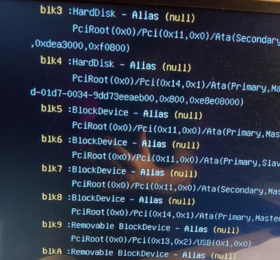

Dobrý den všem, cca 3 dny se PC při spuštění objeví tohle na monitoru (viz obr. příloha) Pokud při startu dám F12 boot na otevřu jej dám boot z SSD, tak pal běží o.k. Děkuji pokud někdo vím čím to je předem za odpověď. Albert

Tohle je UEFI shell tve desky, takze staci misto F12 dat pri startu Del a to SSD dat na prvni misto v poradi natrvalo.

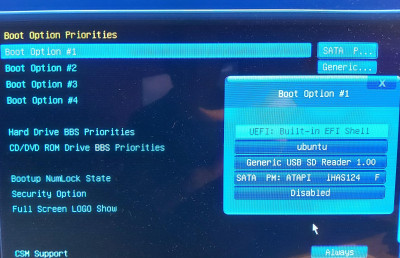

Díky, to jsem už několikrát chtěl udělat, avšak v boot option se mi otevře nabídka pouze malá a ssd disk v ní není oproti F12.

Pokud používáš ubuntu, pak to zvol to ubuntu.
A ten ssd není ani v těch ostatních?

Pod HardDrive BBS priorities je co? Bootovaci disk by mel byt na prvnim miste i tam.
Neni to Ubuntu nahodou ten disk, ze ktereho chces bootovat? Muze se jmenovat jakkoliv.

Ubuntu nepoužívám mám v PC W10 na C: disku pouze pro systém, ostatní na jiném disku. Běželo to normálně teď pár týdnů blbne. Nic jsem s pc nedělal ani neinstaloval
v ostatních option je to stejná nabídka jen třeba jinak seřazená

To Ubuntu se tam neobjevilo samo od sebe, mas tam bootovaci zarizeni pojmenovane Ubuntu.

Tak nam dej fotku te F12 a radeji i Hard drive BBS.
