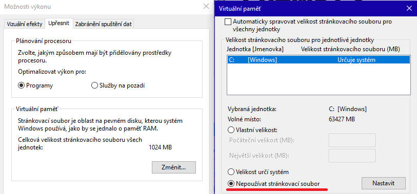

Zdar chlapi, mám tu závadu, že při instalaci respektive pokusu o instalaci počítač zbaští všechnu paměť RAM a vyskočí hláška o ukončení cls srep x64 což má za následek další chybovou hlášku o přerušené respektive nedokončené instalaci.Je možné že instalační program v tomto případě hry mě sebere celou ramku?

A kolik ta "celá ramka" má? Dochází k tomu při instalaci systému, nebo i aplikací?

Došlo k tomu teďka poprvé při instalaci hry.Začne instalace, okamžitě mě to zbaští celou ramku a po několika minutách vytížení RAM na 100% se objeví ta hláška o nedostatku paměti a ukončení procesu.
Mám 16 giga ramek.
Re: Dojde paměť RAM při instalaci
Příspěvekod Uziv00 » 29 led 2022 20:40
Nemáš třeba zakázán swap (pagefile)?
