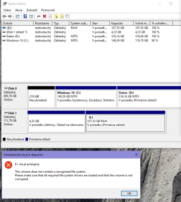

Ahojte, na notebooku mi z cista jasna nenabehol system a namiesto toho mi ponuklo nanovo instalovanie OS z recovery particie.
Ked som disk vybral a zapojil do stolneho PC, tak som zistil, ze particia na ktorej bol nainstalovany OS spolu so subormi sa zobrazuje ako RAW.
Ako takyto disk bez formatovania vratim naspet na NTFS? Aby som z neho zachranil aj pripadne data...
Skusal som chkdsk no to sa na RAW pouzit neda.
Je na to nejaky program, alebo nieco co by mi to opravilo? Vopred ďakujem za radu.

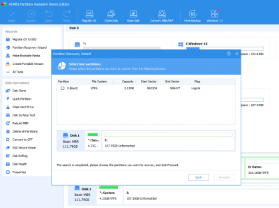

Este som skusal jeden program AOMEI recovery partition wizard v demo verzii a v nom mi naslo nejaku malu particu o velkosti 3MB a pise sa pri nej boot, moze to byt nieco co by to sposobovalo, ci nemam dalej porkacovat v tej obnove?

Neni to disk jako RAW, jde o to, ze nelze rozpoznat souborovy system, proto ukazuje RAW.
Get data Back i R-Studio maji vlastni zpusob rozpoznani obsahu (je nutny plny sken disku),
je ale treba komercni verze, demo nic neobnovi, ale ukaze ze neco obnovit dokaze.
