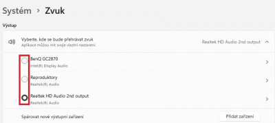

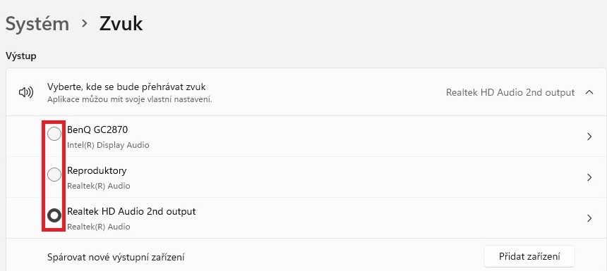

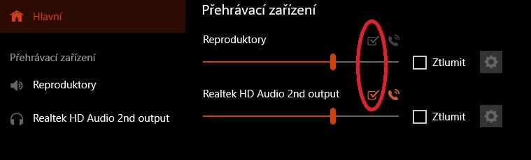

Příspěvekod martin.100 » 10 bře 2022 21:54
Zvuk se dá přepínat buď v Nastavení / System / Zvuk, anebo v aplikaci Realtek audio control (ke stažení a instalaci zde: http://www.microsoft.com/en-us/p/realte ... etab=pivot%Aoverviewtab.%C2%A0). Zapojen přední i zadní výstup.

Příspěvekod birecz » 10 bře 2022 22:41
martine.100, to je přesně to co mám na mysli. Ale v seznamech kde přepínám výstupy ten zadní jack vůbec nevidím (např v Nastavení / System / Zvuk). Je tam jenom HDMI výstup do monitoru, jack vepředu (sluchátka) a 3x nezapojené HDMI. Zkusím ještě počkat jestli spraví chybu v microsoft store (Realtek audio control jsem zkoušel už stahovat dřív, ale dává mi to chybu, že mají problém se serverem).
