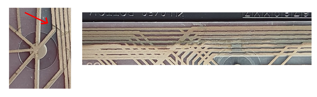

Příspěvekod radek178 » 29 bře 2022 09:51
Tak jsem ji pripojil na ntb a ta klavesa taky nefunguje. Mechanicke poskozeni nikde nevidim. Jdu zkusit prozkoumat kam vede to C.
Dodatečně přidáno po 53 minutách 45 vteřinách:
Tak je to zvlastni. Nic divny jsem nevidel, ale zda se mně, ze ty cesticky už asi nesou uplne OK. Nicmene po slozeni klavesnice jede. Nechapu. U pismenka C je a byla i driv prerusena jedna z cest, ale to je tak uz par let. Tak to asi neni dulezity. Z fotky to nevypada preruseny, ale ve skutecnosti spis jo. Na druhe fotce je videt, ze okraje tch pozlacenych cesticek jsou uz nejaky min zlaty a spis cerny.
