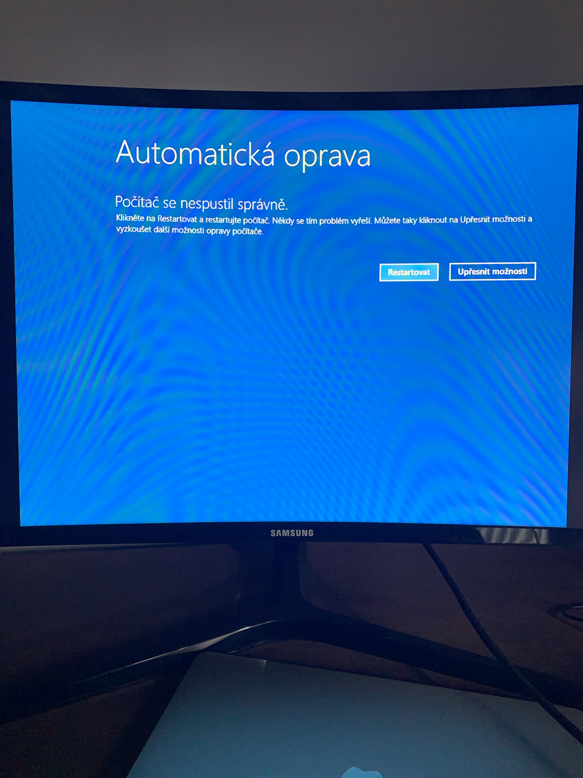

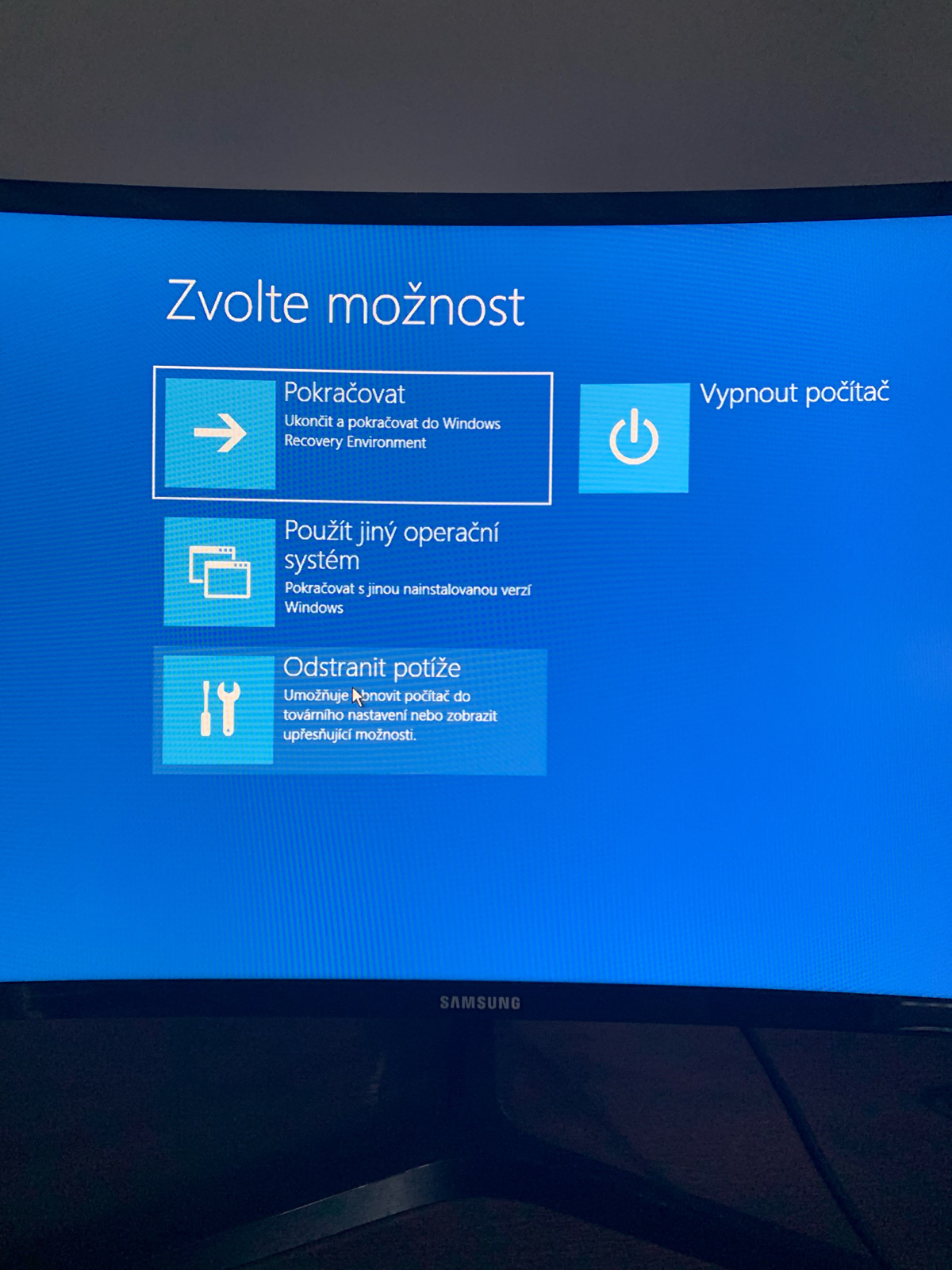

Zdravím všechny, přijmu jakoukoli pomoc. Hrál jsem na pc jako každý jiný den a při hře najednou zčernala obrazovka. (Ještě byly akorát slyšet nějaké zaseklé zvuky hry)
Počítač nereagoval, tak jsem ho tedy ručně vypnul a od té doby nejde zapnout, respektive dostanu se jen do modrého menu automatické opravy, ale do Windows systému už ne. Zkoušel jsem funkci odstranit potíže, dát Windows CD do pc a znovu ho nainstalovat, ale zatím nic nevyšlo.
