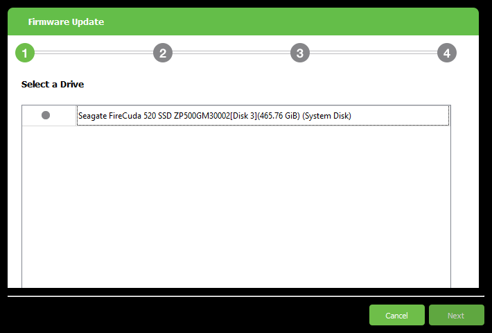

Ahoj,
potrebuju poradit, jak upgradovat firmware na SSD Firecuda 520. Hledal jsem na netu a nejsem schopen najit navod. Nasel jsem jen navod na postup s prikazovou linkou. Nechci to delat pres ni. Stahl jsem si k tomu nejaky program Seachest a ten po spusteni jen problikne a spusti asi jen nejaky okno, ktery ihned zmizne.
Pres oficialni program Seatools to nejde. Polozka v programu upgradovat FW nefunguje, ani po reinstalaci a zkousce na admin uctu.
FW je ve formatu .bin a nic k nemu. Navod je tam pro linux. Pro windows jen par vet, ktery nic nerikaji. Nevite nekdo, jak to udelat?

Příspěvekod radek178 » 07 dub 2022 17:58
Jo, psal jsem na podporu a zatim se neozvali. Seatools ma tlacitko na upgrade, ale je to nefunkcni. Je tam neco jako zatrzitko, ale nejde to zatrhnout, takze nemuzes jit dal. Na tu tecku (viz screenshot) nejde kliknout. Neslo to ani v minule verzi. Dnes jsem odinstaloval a nainstaloval nejnovejsi a porad to samy.

Re: Jak upgradovat firmware SSD
Příspěvekod Martab » 07 dub 2022 19:07
A nebude problém v tom, že z toho disku jede OS (píše to system disk)?

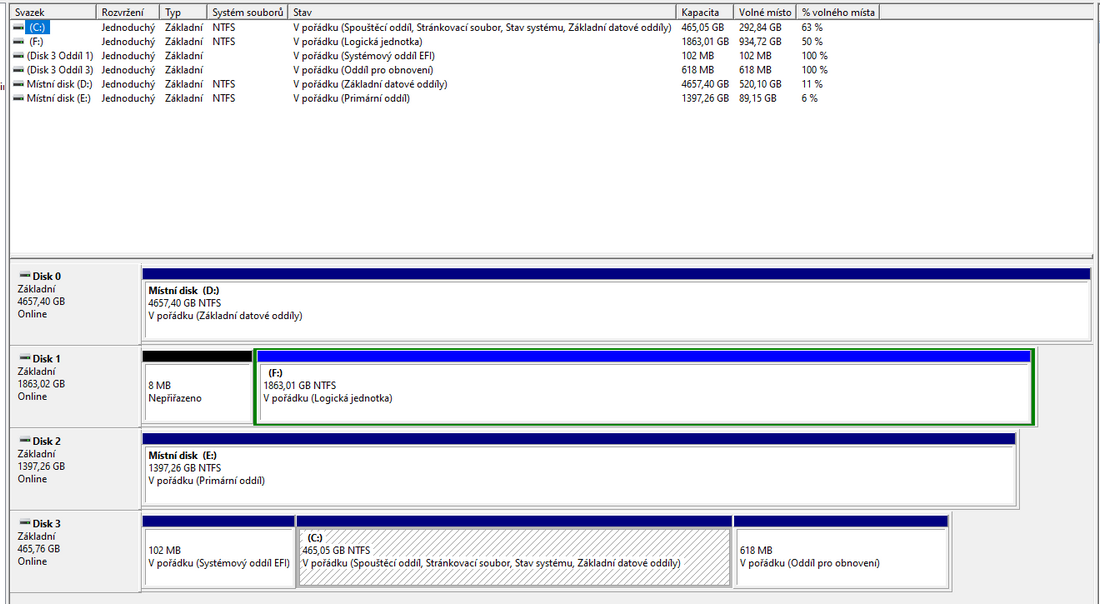

Dodatečně přidáno po 1 minutě 20 vteřinách:
Martab píše:A nebude problém v tom, že z toho disku jede OS (píše to system disk)?
Tak to netusim a mozna budes mit pravdu. Ne tom disku mam 3 oddily (2 si tam vytvorily Windows) a na jednom z nich jsou Windows jako system. Seatools ale nepise nic. Ve windows je toto.
