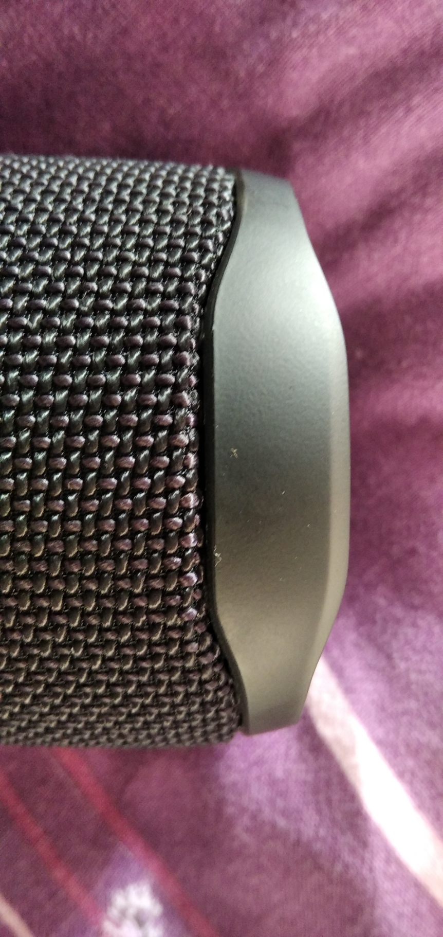

Dobrý den,
mám doma necelé dva roky (tedy ještě v záruce) bluetooth reproduktor jbl flip 5.
Reproduktor fungoval skvěle, ale z ničeho nic začal blbnout zvuk.

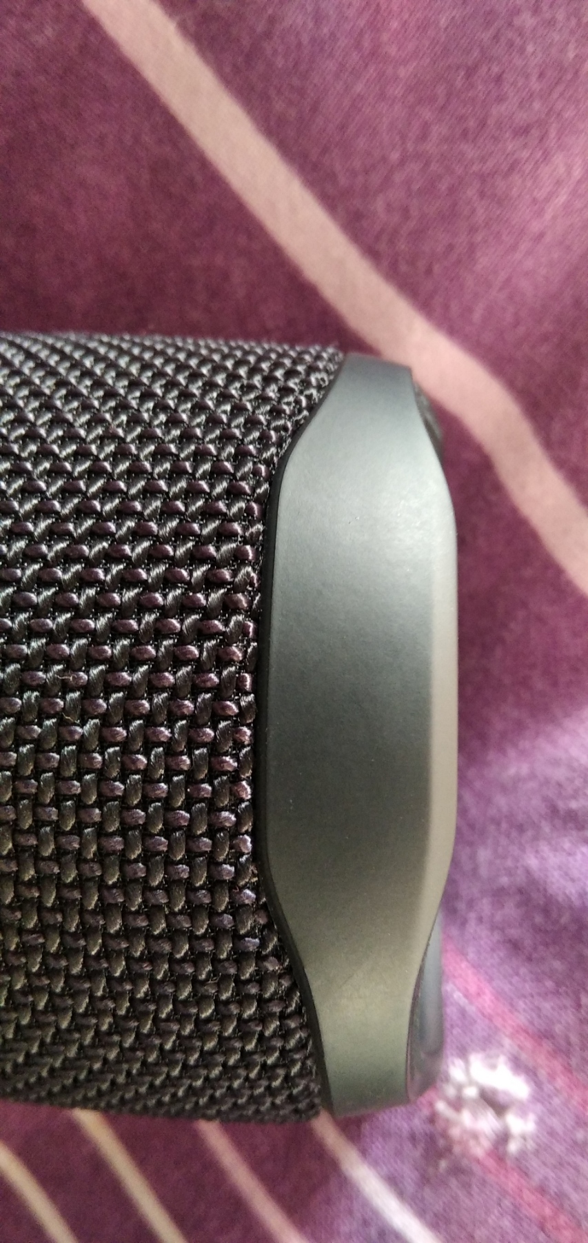

Na obrazcích níže vidíte, že na jedné straně je mezi tím pleteným něčím větší mezera než na druhé straně.
Když tu stranu, kde je mezera větší zamáčknu, tak je zvuk v pohodě, avšak, v této pozici sám od sebe reproduktor nevydrží.
Přikládám i zvukový záznam, ve kterém jde slyšet, kdy je to zamáčknuté a kdy ne. Podotýkám, že nepoužívám žádné zvukové rožšíření.
Blbá strana (větší mezera, dobrý zvuk jen při zatlačení)
Dobrá strana (žádný problém)
Zvuk:
https://www.youtube.com/watch?v=A2UD9nigvZs
Nevíte, jak to opravit nebo mi opravdu zbývá jen reklamace?
Díky.

Nedávno jsem flipa rozebíral na opravu, ale za boha si nemůžu vzpomenout jak je to tam přesně udělané. Každopádně má jen jeden reproduktor a ty boční jsou jen pasivní membrány. Ty aby fungovaly správně je potřeba aby tuba byla v podstatě hermeticky uzavřená, proto když jej přitlačíš tak hraje reprák dobře. Problém je že pokud se odchlipuje jedna strana tak je skoro jisté že je mechanicky poškozená a tam si myslím že ti reklamaci neuznají.
Dodatečně přidáno po 3 minutách 41 vteřinách:
jinak třeba tady je jak jej rozebrat. https://www.youtube.com/watch?v=uPFoKEKoT_k
Není to nějak extra složité.

Mechanický poškozená být může. Ale ne mnou, pokud tedy berou například přenášení reproduktoru v batohu jako poškození reproduktorů. Nehledě na to, že s reproduktorem se ani nezachazelo nějak špatně. Přece jen jsem to koupil za moje těžce vydělané peníze. Tak proč bych to chtěl ničit. Uvidím, zítra zajedu na pobočku okay a uvidím.

Reklamace byla uznána a zařízení bylo opraveno.

Reklamace uznána, opraveno. Lock.
