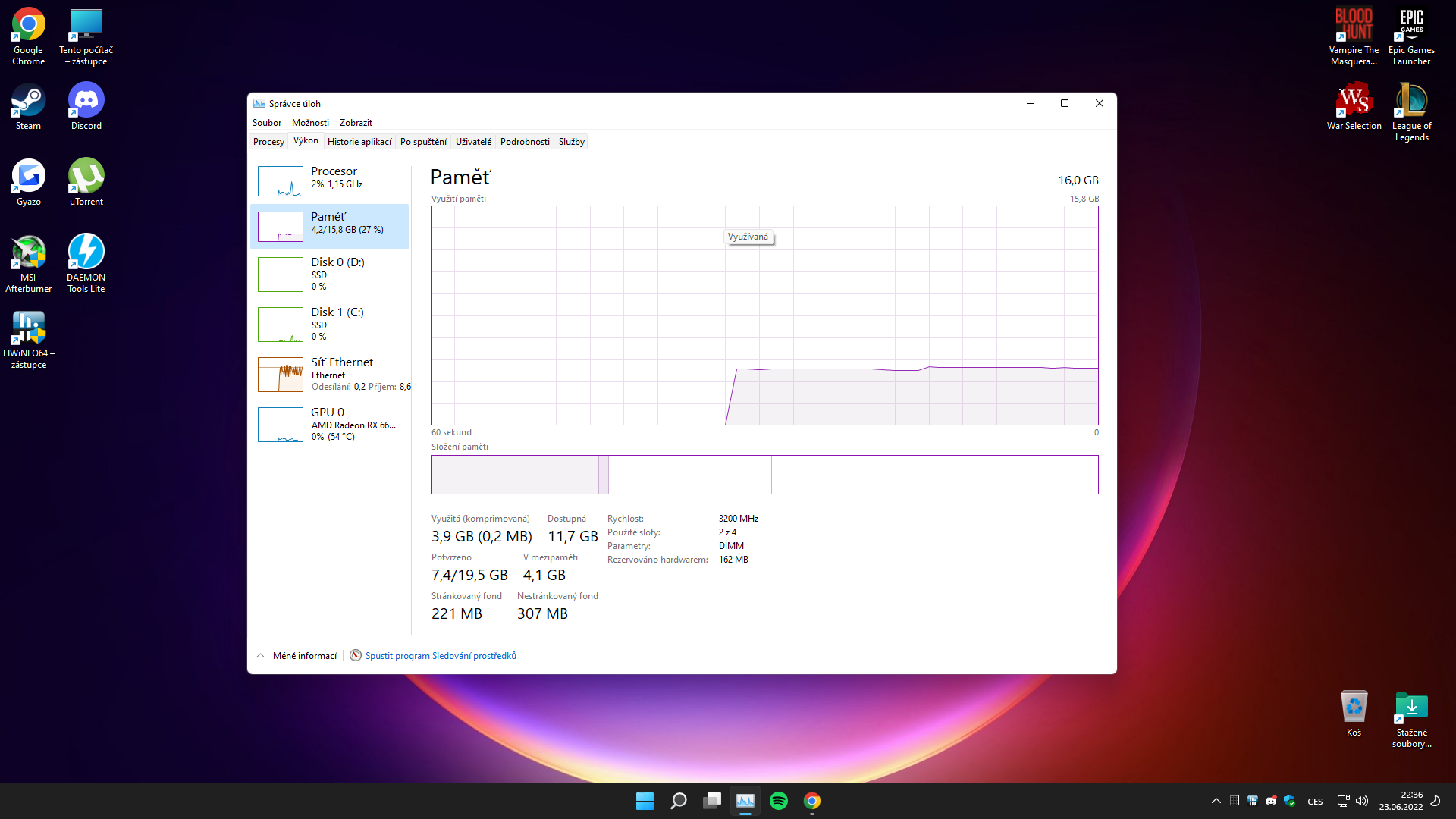

Mohu se jenom ještě prosím zeptat na jednu věc mimo tohle téma?
Jak jsem kontroloval ty ramky, tak jsem se teď díval jen ve správce úloh na ramky, jestli jedou obě dvě správně a všiml jsem si toho, že mám použitelných "jenom" 15,8gb místo 16gb, mohu se zeptat proč ?
kecalek
Příspěvky: 699
Registrován: říjen 17
Re: PC se nevypne ani nerestartuje
Příspěvekod kecalek » 24 čer 2022 11:26
Niečo predsa trvale využíva OS. Toto nemusíš riešiť.
