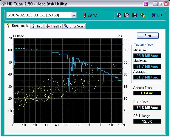

Začaly mi nějaké problémy s počítačem, a tak jsem začal pátrat. HJT jsem měl v pořádku, ale stále se mi zdálo, že nějak špatně pracuje systémový disk. A tak jsem jej otestoval a zjistil, že rychlosti čtení a zápisu jsou místo 60MB/s jen 3MB/s. Vadné sektory nejsou.
Poradí mi někdo? Jestli to může být systémová záležitost, nějaké nastavení, nebo se disk chystá do věčných lovišť?

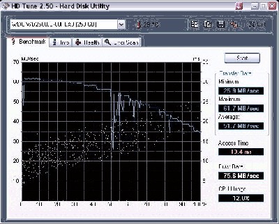

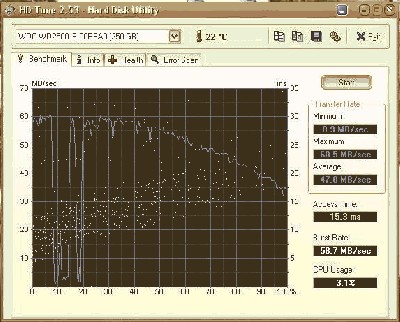

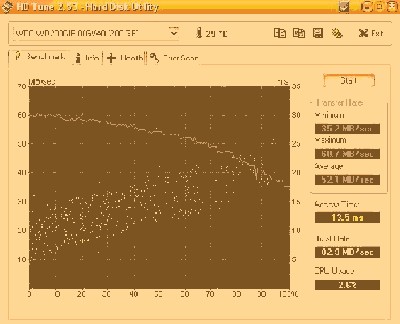

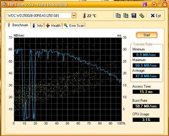

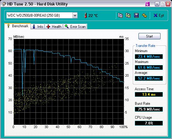

Disk má cca. 3 roky, musel bych se mrknout do papírů.
Pro názornost přidávám obrázky z testu. Při dalším testu rychlost značně kolísala. Druhý obrázek je z testu druhého 200GB disku. Zobrazeny jsou i teploty. Jinak se mi teploty pohybují do max. 34 - 35 stupňů. Jedná se IDE disky připojené přes redukce do SATA konektorů. Redukce jsem zkoušel prohodit a vyloučil jsem tímto její závadu, protože disk odychylku vykazuje i s tou druhou redukcí

A nemáš možnost ho odzkoušet bez redukce? Ale i tak to já osobně vidím špatně....
Nezdá se mi že by to mohla být systémová chyba.....a neuvažoval si o "prohození"? myslím přehodit systém na ten druhý disk a pak ten pomalý naformátovat....třeba by se to zlepšilo a pokud né můžeš definitivně vyloučit systémovou chybu

No, ten druhý disk bych nerad formátoval, protože na něm mám dost dat, o která bych nerad přišel. Ale máš pravdu, ještě ho vyzkouším v jiném PC... to mě nějak nenapdlo... Pak dám vědět, ale taky se spíš přikláním k pomalému, ale jistému konci této součástky...

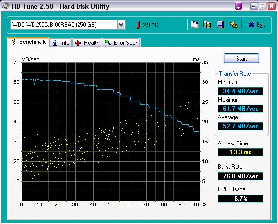

Tak jsem provedl 5 testů na služebním PC a výsledky se zdají být v pořádku, nějaké propady, ikdyž ne tak markantní, tam jsou (nevím, jestli je to normální). Teď jej ještě prověřuju AVGčkem.
Ještě mě napadnul vadný SATA konektor, to ještě vyzkouším. Pak už jen bordel nebo chyba v systému. Log jsem sem dával včera a prý je vše OK, tak nevim...

No to mám, ale mám v něm dvě optické mechaniky.
Navíc právě jsem vyloučil i vadný SATA konektor... Takže v HW to nejspíš nebude. Výkyvy ze 60MB/s na 1MB/s mi to vykázalo i v konektoru, kde byl původně zapojen ten druhý disk. Takže systém.
Už jen proto, že mi přestal fungovat jeden program úplně ( nešel ani přeinstalovat ) a ostatní jsou nějaké zpomalené. Navíc i defragmentace (oo defrag) trvala abnormálně dlouho a výsledek nebyl valný.... Nevím, čím sem si to zadrbal. Už sem použil i různé čištění registrů atd. ale bez efektu... Myslím si, že to mají na svědomí některé anti spyware programy, které jsem tam měl a zůstaly po nich zbytky...

Zkontroluj UDMA/PIO mode...

UDMA už jsem kontroloval, to mě napadlo jako první, ale jede to na UDMA5, takže tam chyba taky není.
Na druhou stranu si říkám, že kdyby to bylo systémem, tak by se to projevovalo snad u obou disků....
Druhá věc, ty propady byly i při testu v jiném PC, ikdyž ne tak velké, ale byly. U druhého disku jsem toto nikdy nezaznamenal, tak to asi běžné nebude.
