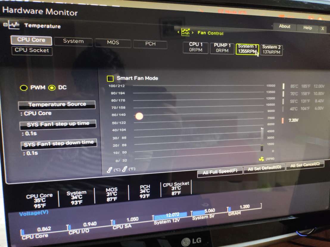

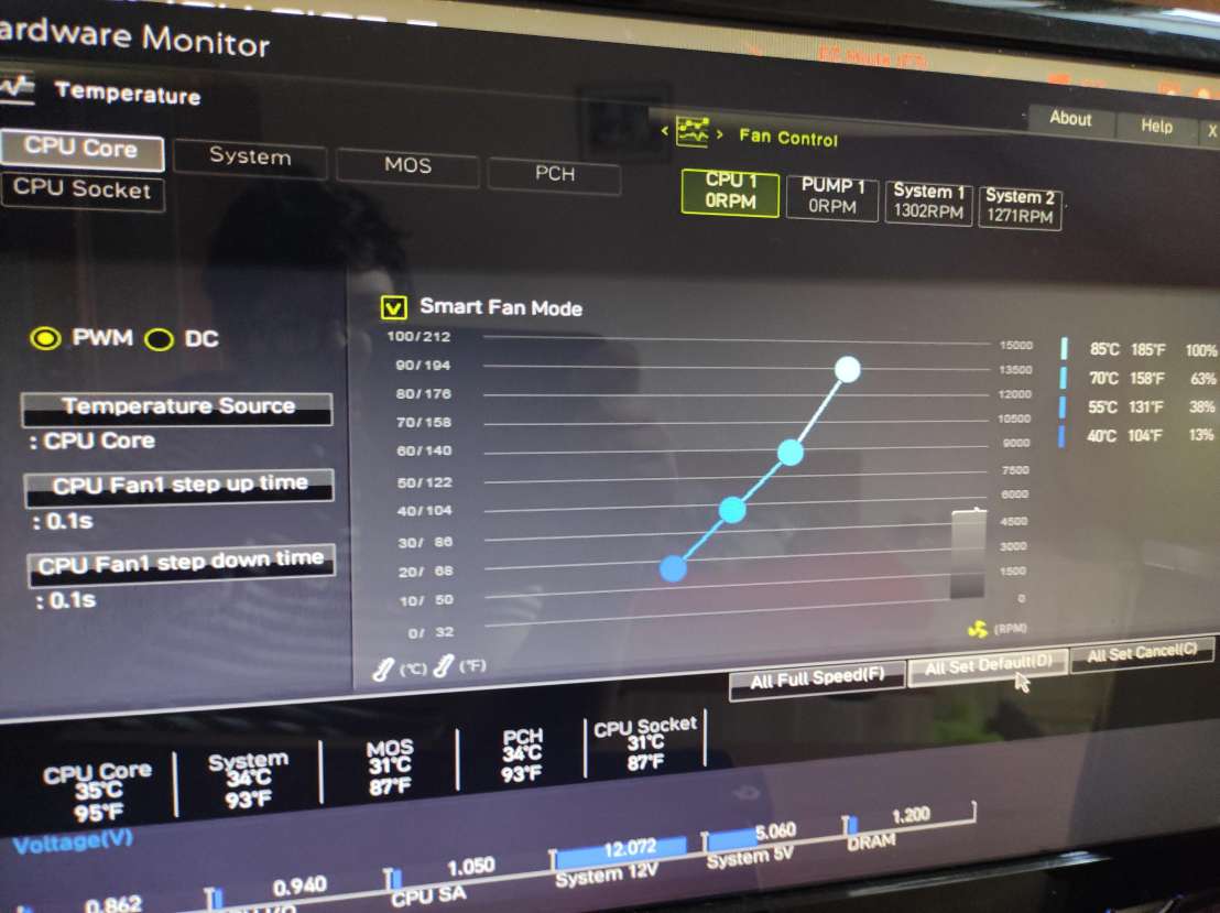

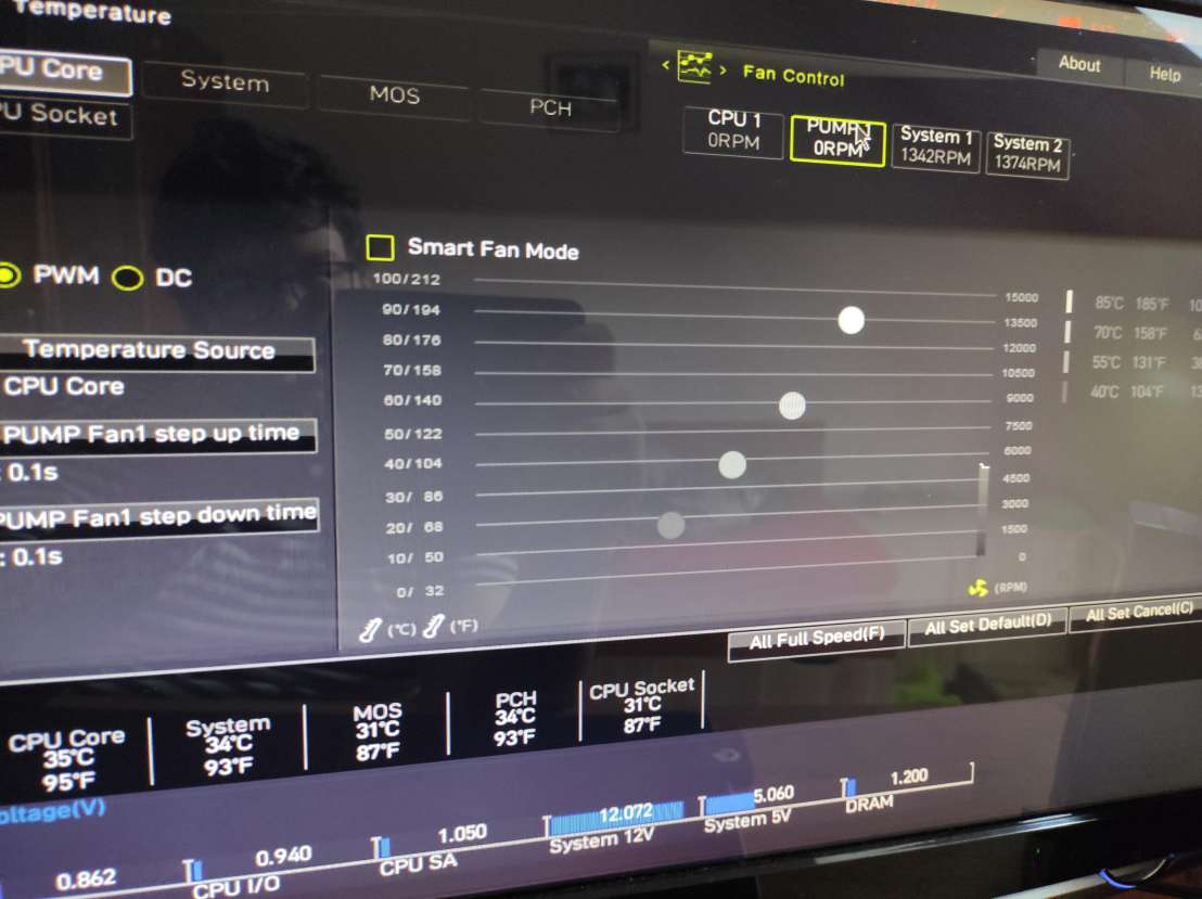

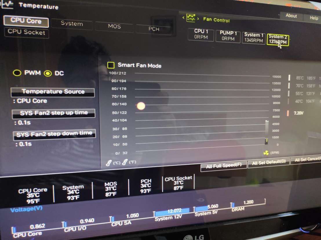

55 stupňů má procesor v ten moment začne největší hluk.
PC má celkem 4 větráky: vepředu má 3, 1 je na CPU a ještě další je na grafice. V BIOSu je všechno defaultně nastavené.

Re: Hlučný větrák
Celkem 4 ventilatory - nejak ta matematika nesouhlasi, 3 vepredu, 1 vzadu, 1 na cpu, 1 ve zdroji, 1 na grafice je celkem 6.
3 ventilatory na sani vzduchu a jenom 1 na vyfuk je spatne, takhle je ve skrini pretlak a vzduch fouka vsemi dirami ven,
nicmene u HALu 3000 me to vubec neprekvapuje. Jaky chladic je na procesoru a jaka presne grafika to je? HAly jsou zname
tim, ze tam je to nejlacinejsi a tedy i nejhlucnejsi.
Ventilator na procesoru hlasi, ze ma nulove otacky. Kam je zapojeny kabel co vede od jeho napajeni, do portu CPU1 na desce?
Kdyz u System1 a System2 zapnes Smart Fan Mode, stane se co?

Re: Hlučný větrák
Myslím 4 místa kde se nachází ventilatory. Ano do portu CPU1
Když zapnu Smart Fan Mode objeví se křivka a zda se mi že je o trochu mín hlasitý.
