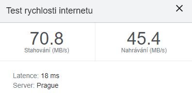

v testu je toto

S=Siemens,s=sekunda, na screenshotu je MB/s.
Jaka je rychlost pripojeni dle smlouvy?
Zmerena rychlost odpovida 500/250 Mbit/s.
To mala rychlost prenodu vypada na omezovani ze strany poskytovatele, aby se zabranilo pretezovani site.
Jednotky je treba uvadet spravne, protoze napr rychlost 10 MB/s a 80 Mbit/s je stejna.
Nicmene POZOR - nektere sluzby na mereni rychlosti mohou uvadet chybne jednotky (hlavne si pletou b a B).

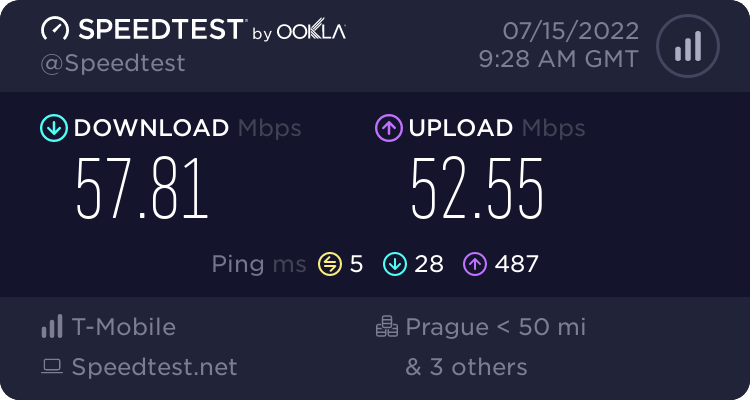

Teď mi výsledek na speedtest vyjel takto, ukazuje tedy Mbps
Takže to znamená pomalý upload 5MB/s?
Takže odpovídá, že upload 1GB bude 3,3 minuty a 100GB 5,5hod?
Re: Pomalý upload, i když na testech vysoký  Vyřešeno
Příspěvekod Uziv00 » 15 črc 2022 11:36
Tedy rychlost je 50Mbps = 50Mb/s a nikoli 50MB/s jak píšeš. A platí to, co jsem napsal hned v prvním příspěvku.
