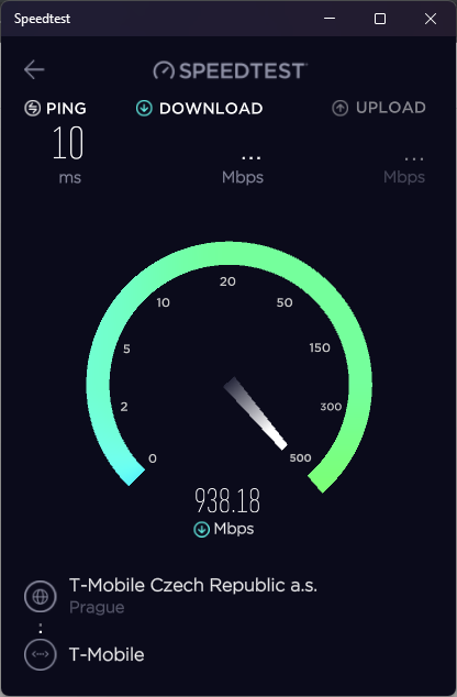

Zdravíčko. Omlouvám se jestli zase zde po delší době píšu, ale potřebovala bych docela od vás poradit. Minulým rokem nám konečně dokončili optiku od T-mobilu doma, samozřejmě jsem si hned optiku pořídila přes kolegu (sleva). Nicméně mám teď problém, že jejich Modem premium modem na GPON neumí nat loopback což je pro mně hodně důležitý při komunikaci s VDS doma, který u mně leží.. Samozřejmě mi nabídli, že mi můžou udělat z toho modemu bridge modem, což do 15 minut se krásně projevilo a byl z modemu bridge. Vytáhla jsem svůj Archer C7 od tplinku a nastavila PPPoE jak mi přišlo do SMS. TPlink se hravě spároval a internet běžel hned okamžitě. Nicméně přichází , ale velice zásadní problém. Download speed byl v pořádku, tak jak uváděl T-Mobile. Nicméně, ale upload byl na Tp-Linku velice, ale velice slabý a dosahovala jsem jen 100 Mbps přičemž mám na jejich modemu okolo 470 Mbps. Nějaké rady s tím co by bylo?. Přemýšlela jsem celou noc nad tím, aby jsem dosáhla na TP-linku podobných hodnot jako na tom modemu od T-Mobile. :oops:
