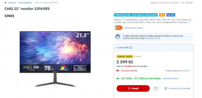

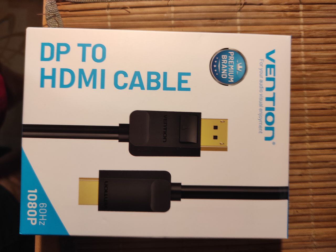

Dobrý den, koupil jsem nový monitor který má sloužit jako sekundární k mému pc. Monitor má pouze HDMI a VGA port, ale moje GPU má HDMI pouze jeden ve kterém už je můj hlavní monitor. Mám v GPU 3 volné DisplayPorty. Je možnost kabely nebo nějáké redukce aby to šlo propojit? Známý mi půjčil kabel o kterém si byl jistý že by měl fungovat, DP output a HDMI input, ale nedostávám do druhého monitoru žádný signál ani z jednoho DP portu. Přiložím obrázek kabelu i monitoru, jestli je náhodou kabel špatný nebo nekompatibilní. Byl bych rád jestli někdo dokáže poradit.
Děkuji za odpověď
Příspěvky: 55055
Re: Sekundární monitor
Příspěvekod petr22 » 22 črc 2022 20:52
Ten kabel DP-HDMI musi fungovat.
Co se stane, kdyz se zmackne WIN+P? Sam od sebe se druhy monitor nemusi aktivovat.

Zkusil bych ještě koupit nový kabel, je možné že ten co jsme dostal může být vadný. Ale pokud to není problém tak tedy myslíte že už zbývá jen koupit další monitor který už je přímo DP-DP? To by byla dost škoda ale jestli nenajdu jiné řešení asi by se nedalo nic dělat.

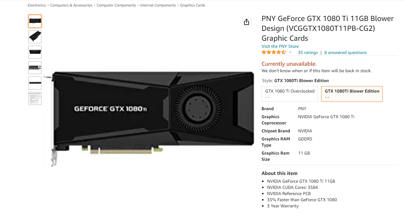

Tak nový kabel nepomohl, stále monitor nedostává žádný signál. Jediné co jsem online ještě našel bylo jestli náhodou nepotřebuji aktivní adaptér. Nepodařilo se mi najít přímou informaci jestli moje karta podporuje D++. Věděl by někdo? Přesný model karty přidám.

Aktivni kabel je treba u kabelu delky 10 a vice metru.
