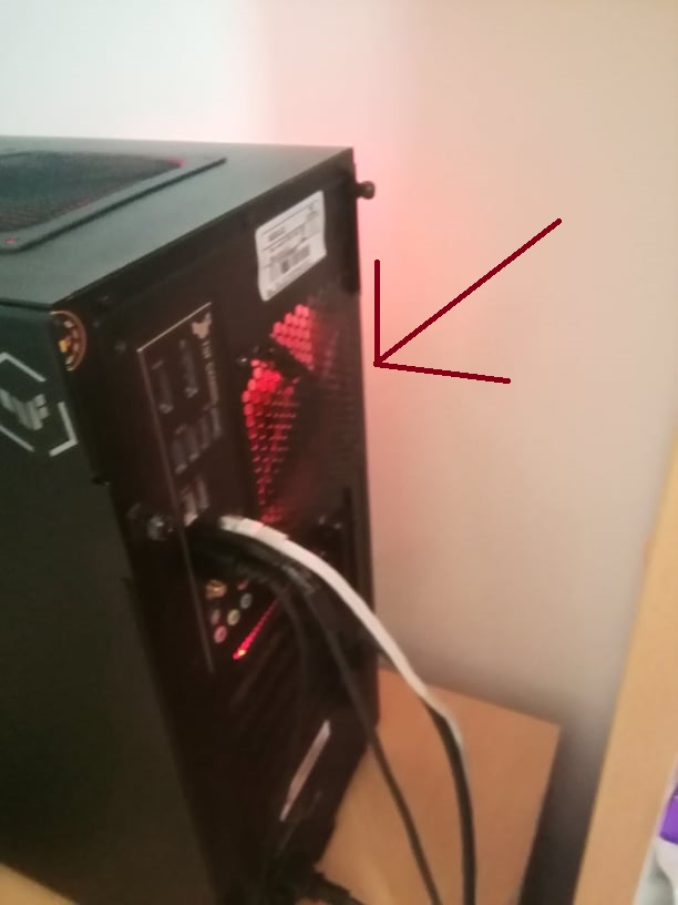

Dobrý den prišiel som sem po radu. Asi tak mesiac dozadu mi začal PC pri zapnutý strašne chrčať nedeje sa to vždy stane sa to raz za 5 dni raz za 2 dni je to náhodne ale ked začne chrčať stačí ked zozadu fuknem do horného ventilátoru ktorý je zozadu a vyvádza vzduch von vtedy sa ventilator na sekundu zastavi ked donho fuknem zvonu roztočí a už to nerobí PC som čistil aj vzduchom stlačeným atd takže prachom to neni neviete čim to môže byť? :D či z tepla zo zimy alebo či mam kupiť nový ventilator alebo to nevadí dakujem za radu :) ked tak môžem aj fotky pridať atd. :listen: :listen: :listen: :listen: :listen: :listen:

Kdyz to dela ten zadni ventilator, tak to bude ventilatorem, konkretne jeho loziskem.
Staci vymenit ventilator.
Schvalne ho odpoj, jestli se to bude dit porad.

Ano robí to tento ventilátor označil som to aj na fotke občas sa to stane vravím niekedy sa to nestane aj týžden :D príde mi že ked mam otvorené okno večer a je zima tak vtedy ked ho idem zapnuť sa to stane ale ako som písal stačí tam na priamo fuknuť poriadne on sa ako keby na sekundu zastaví a rozbehne a už nehučí mam to vymeniť? alebo ked mám zaruku im to radšej poslať nech mi to oni vymenia za nový. a ak si písal že to mám otestovať že ho mám vypnuť :D ono ked sa to raz stane raz nie tak to tažko takto otestujem ale som si istý že to je henten ventilator pretože tým fuknutím to prestane ked sa zastaví čiže to je asi jediné vysvetlenie moje.
