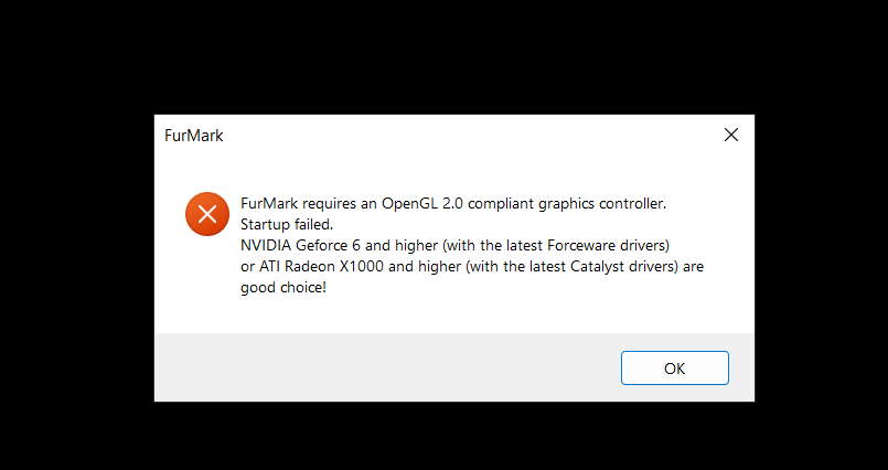

2) přikládám screen, FurMark to ani nezaplo

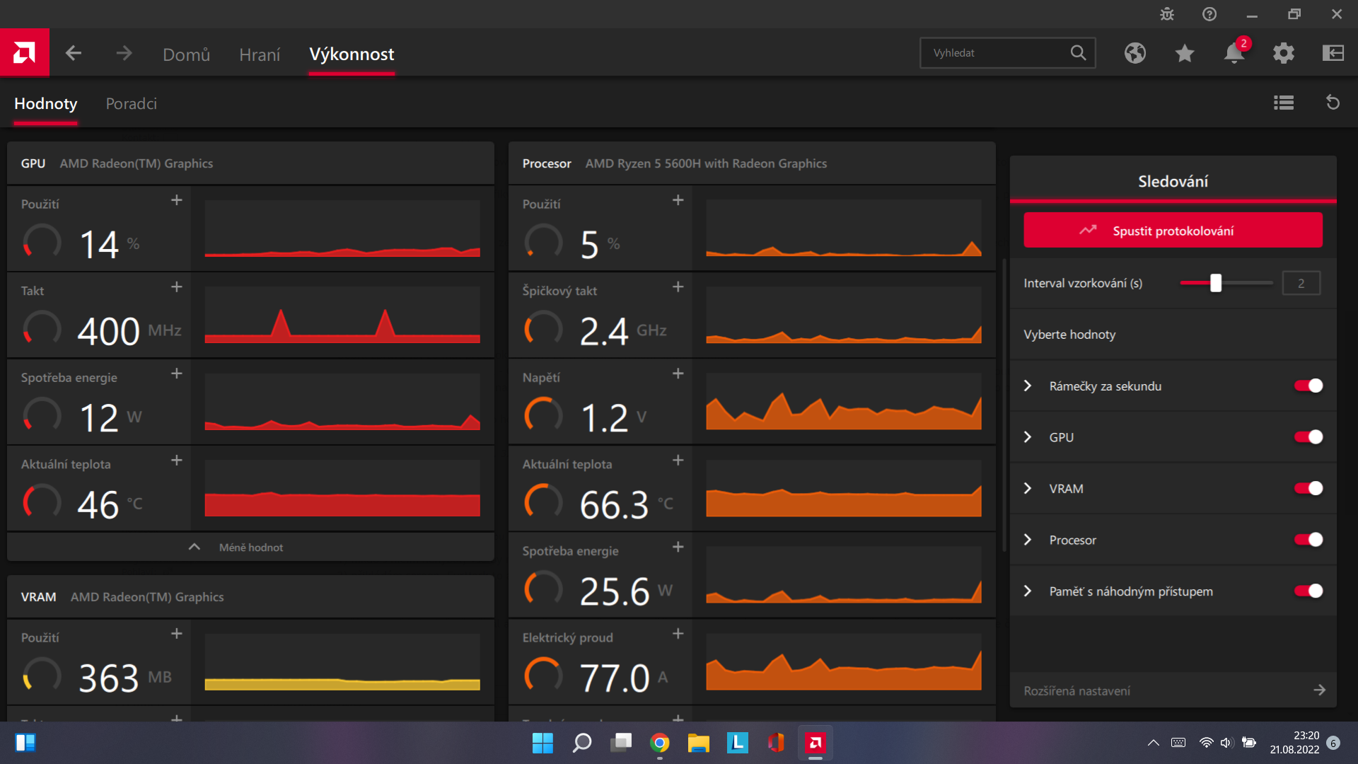

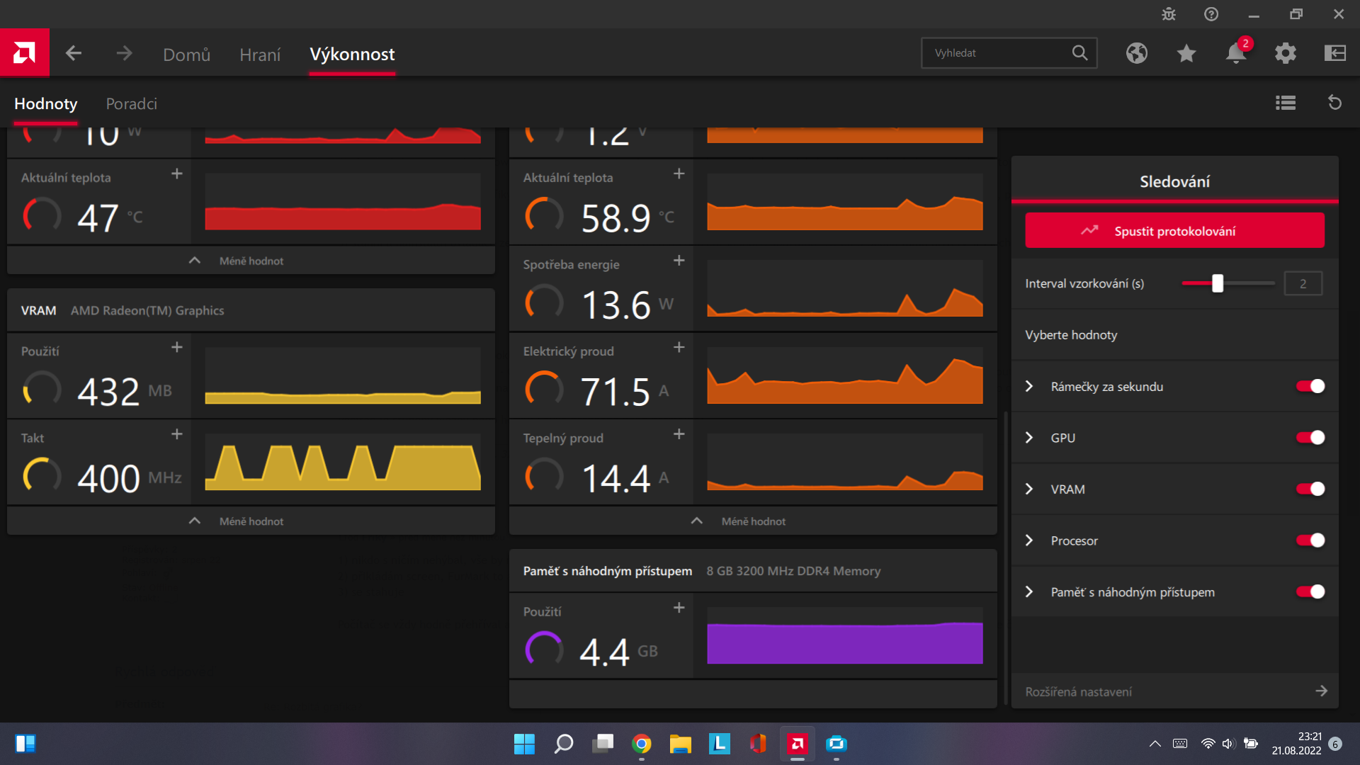

Dodatečně přidáno po 12 minutách 1 vteřině:
Zde jsou screeny z AMD

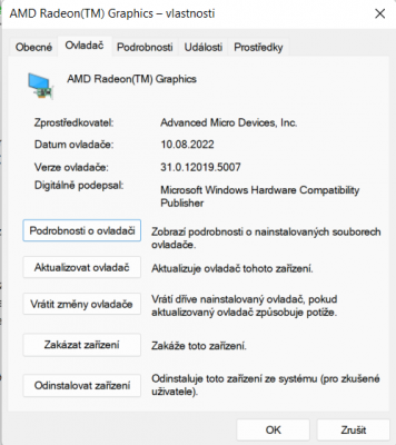

Spravce zarizeni - rozkliknout grafiku od AMD, zobrazit vlastnosti aby byl videt pouzity ovladac a udelat screenshot.

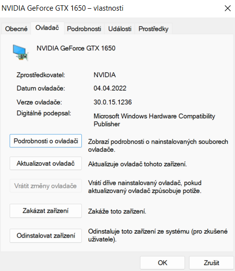

Spravce zarizeni - rozkliknout grafiku od Nvidie, zobrazit vlastnosti aby byl videt pouzity ovladac a udelat screenshot.
Chova se to, jako kdyby grafika nemela nainstalovany ovladac a jela na nejakem univerzalnim.

Za me osobne jsou alarmujici teploty procesoru, mozna z toho by mohl pramenit "throttling" - prehrivani nasledne podkatovani (snizeni vykonu) tak aby se procesor uchranil a ochladil.
60° pri 14w a 70° pri 24w mi prijde pomerne hodne. Stejne tak by mel 5600h byt schopny all core boostu aspon 3,3ghz - tedy pokud strejda google nelze.

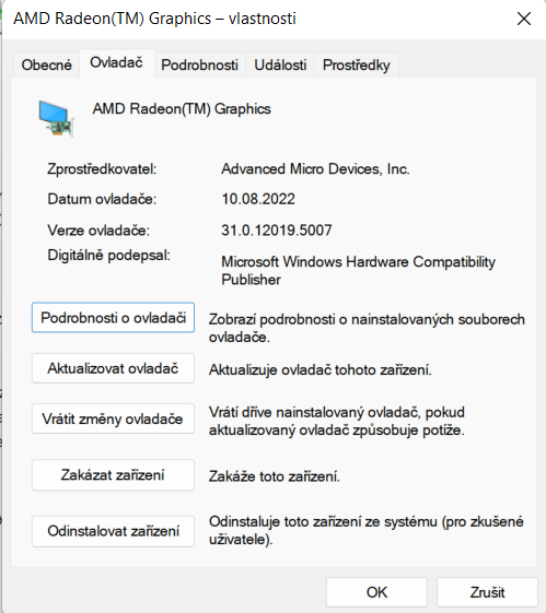

Přiložím ještě screeny těch ovladačů

Jasne FurMark tuhle hlasku vetsinou vyhazuje kvuli ovladacum, ale stejne... minimalne teploty cpu jsou dost k monitorovani.
