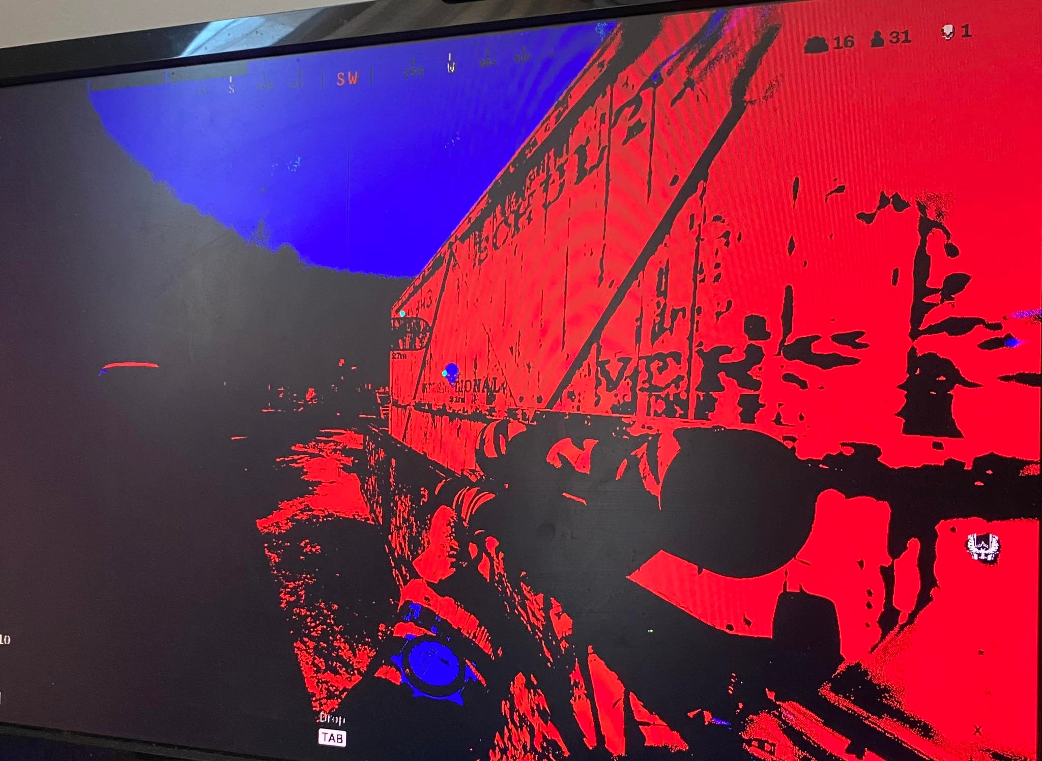

Zdravím od nedávna se mi začal dít tenhle problém.

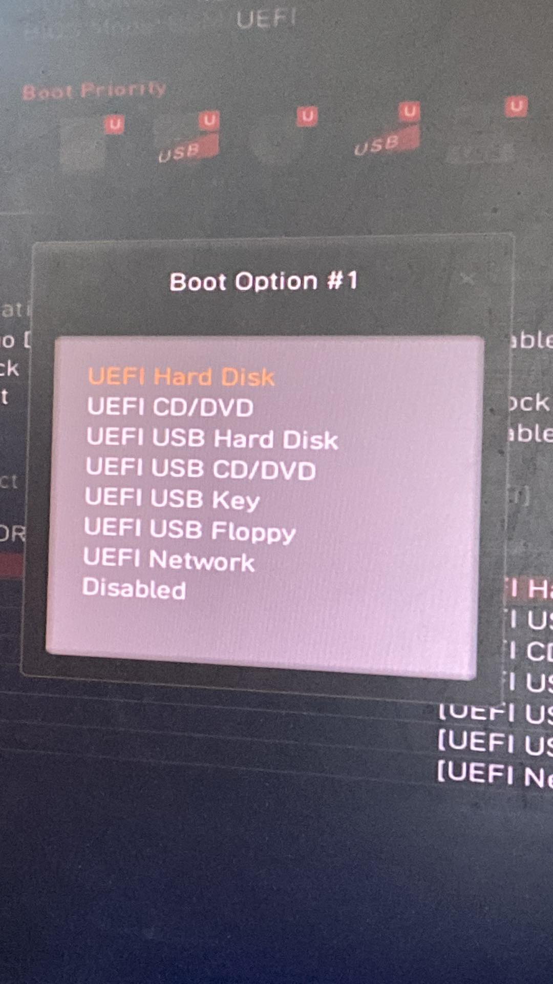

Hraju tak 20min potom se sekne celý pc, změní se barvy na monitoru, crashne pc a loadne se do biosu, kde nejde vidět m.2 disk se sytémem.
pokud pc hned restartuju napíše to display port no signal.
Do windowsu se potom dostanu jenom tím že vypnu pc a zdroj a počkám tak 5-10minut potom ho zapnu a jede to.

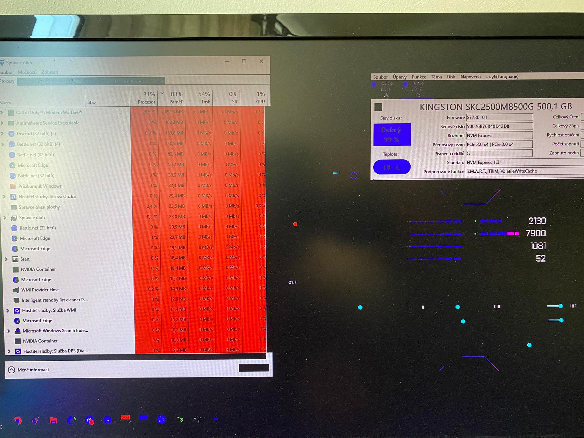

teploty gpu jsou pod 60, teploty disku pod 40, teploty cpu nevím ale to si myslím, že s tím nemá nic společného
nesetkal se někdy někdo s takovýmhle problémem?
druhý monitor při freezu
bios bez ssd s OS
obrazovka hry pri freezu

To, ze neni videt disk se systemem az do vychladnuti neni dobre znameni.

Pamatuju si ze poprve mi ti crashlo když jsem byl jen v menu warzonu, zkusim je dneska naloadovat a zkusit jak moc je horký ten disk v bedne
Dodatečně přidáno po 11 hodinách 46 minutách 35 vteřinách:
MB mam msi b550 tomahawk, nevim jestli ma m2 heatsink, pokud ne je mozne ze je tam potreba? Jestli ma je mozne ze je spatne nainstalovany od czc?
