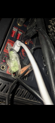

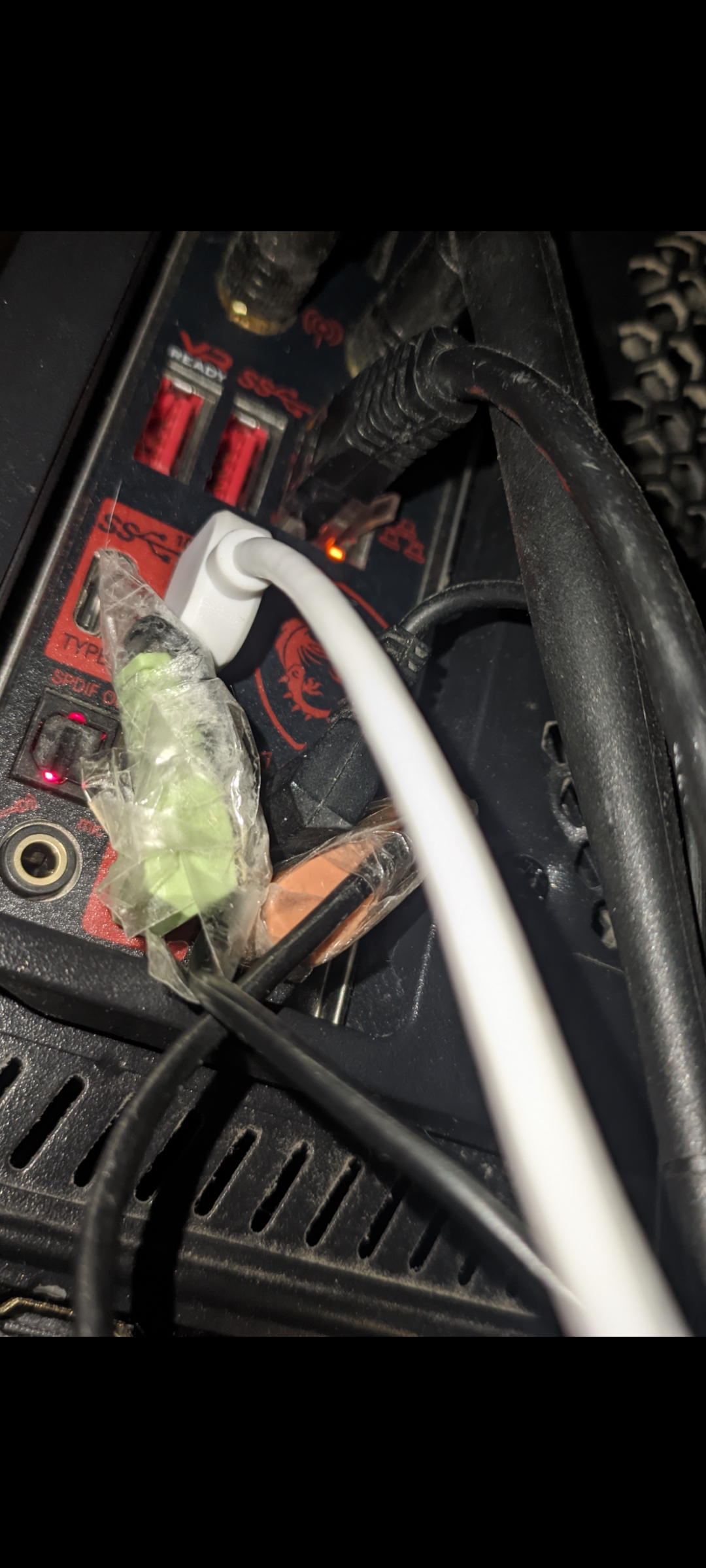

Ahoj, viz nadpis, je vůbec technicky možné opravit špatný kontakt u kabelu repraku? U předních hraje jen pravý, levý hraje jen v milimetrové určité poloze, která je však už tak debilně dána, že není možnost to v té poloze zalepit.. bedny jsou staré, ale byly drahé a nechci kupovat nové jen kvůli špatnému kontaktu.. ten kontakt je přímo u zeleného konektoru co se dává do PC..
