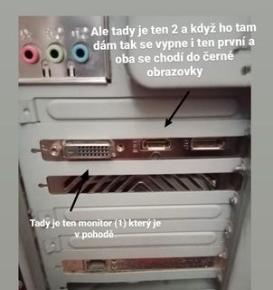

Zdravím, můj problém je že mám v pc zapojení jeden monitor ale když chci zapojit druhý tak se mi vypne i ten první a oba se hodí do černé obrazovky, jak se pokusím zapojit monitor tak monitor který byl zapnutý napíše " No signal " a ten který jsem zapojil napíše " input not supported " A když to odpojím ten monitor tak se mi zase zapne zase ten v pohodě(ten první monitor)
Nevím kde je chyba ale normálně předtím fungovali oba ale když jsem chtěl si zapojit pc do tv tak jsem odpojil ten můj druhý monitor tak všechno bylo v pohodě ale když teď ho chci zapojit zpátky tak to nefunguje..
Chtěl bych nějak pomoc chyba nebude s připojením nebo tak ale bude chyba v hardweru, a v tom se já moc nevyznám.

Chápu a předpokládám, že TV nebo druhý monitor připojuješ na stejný kabel HDMI. Na jakém kabelu je připojený první monitor?
Rozlišení TV a rozlišení monitorů je jaké?
Nemohu konfigurace vyzkoušet, ale zkoušel bych ještě podívat se do ovládacího centra grafické karty. Jestli tam nejde zadat nějaké rozlišení, které oba monitory znají. Také najít kombinace kláves "Hot Key" pro přepínání monitorů jako klonování plochy /rozšíření plochy /1. monitor singl /2. monitor singl - zkusit přepínat (nechat prodlevu, nespěchat).

monitor 1 má 1680 x 1050 a měl jsem tam zapojenou televizi která měla 1920 x 1080 kdyby si potřeboval vědět. ale kolik má monitor 2 tak to nevím ale na googlu čtu že má 1440 x 900 a nevím co teď jako dělat trochu jsem to nepochopil.

Rekapitulace: Fungovaly ti oba monitory zároveň, na výstupu 1. DVI a na výstupu 2. HDMI. Je to tak? Na obou to samé nebo rozšířená plocha?
Pak jsi místo 2. HDMI zapojil TV, oba zase fungovaly zároveň. Je to tak?
***Prostě tam dej znovu tu TV a nastav v PC rozlišení na 1440x900. Bude tedy vypadat zmršeně. Pak do 2. HDMI zkus ten monitor s tímto rozlišením.

Na obou jsem měl rozlišenou plochu, ale potom jsem na HDMI zapojil tv a všechno bylo v pohodě potom jsem chtěl odpojil a dál zpátky monitor 2 a už to nefungovalo.
Udělal jsem to co si říkal že jsem zapojil tv dál tam to rozlišení a potom jsem odpojil dál jsem monitor a pořád nefungovalo tak jsem zkusil dát to rozlišení i na PC ale stejně nic to nešlo :/.

Konektor má DVI-D Dual Link LFH-60 - nebude to tým, že to podporuje len 60Hz a HDMI podporuje i viac? Bijú sa tam obnovovacie frekvencie v GK - preto sa nevie rozhodnúť, ktorú použiť - tak zčerná.
I toto:
veľa naznačuje.
:offtopic: Ovšem on nič nenapísal, akú má GK - takže teraz len hádame, kde je problém.
