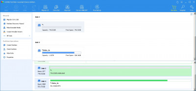

Ak chceš ,daj sem screen z programu AOMEI Partition Assistant freeware :https://www.diskpart.com/download-home.html
Pawel2
Příspěvky: 10
Registrován: září 22
Re: Špatná velikost HDD
Příspěvekod Pawel2 » 19 zář 2022 19:44
Pro RIKI22 - snad je to to, co jsi chtěl vidět. Jinak disk 2 je ten, o kterém se bavíme, disk 3 je ten RAW.
RIKI22
Příspěvky: 6818
Registrován: únor 16
Příspěvekod RIKI22 » 19 zář 2022 20:14
Stiahol si program z toho odkazu Download Freeware v zelenom?Aj ten disk3 ukazuje program zvláštne.Na jednom mieste ho ukazuje,ako 1,82TB a nižšie ako 1TB disk.

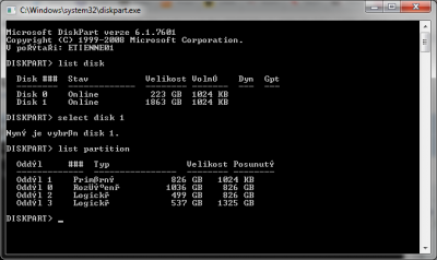

Příspěvekod Uziv00 » 19 zář 2022 20:31
Tam není vidět nic. slováci nechápou, že pokud systém bere disk špatně, pak jakýkoli program nainstalovaný do tohoto systému disk bude brát taky špatně.
Restartuj do stavu nouze (abychom pracovali jen se základními ovladači). Spusť příkazový řádek. Zadej příkaz diskpart. Měl by se spustit v dalším dosovském okně.
A zde:
- "list disk" zobrazí všechny disky v systému
- "select disk #" - kde # je číslo disku - měla by to být ta toshiba - to zapne operace nad tímto doskem
- "list partition" - vypíše partition na té toshibě.
Jak to vypadá ukáže obrázek. Až uvidím, co ti to hlásí, můžeme se pokusit o opravu.
