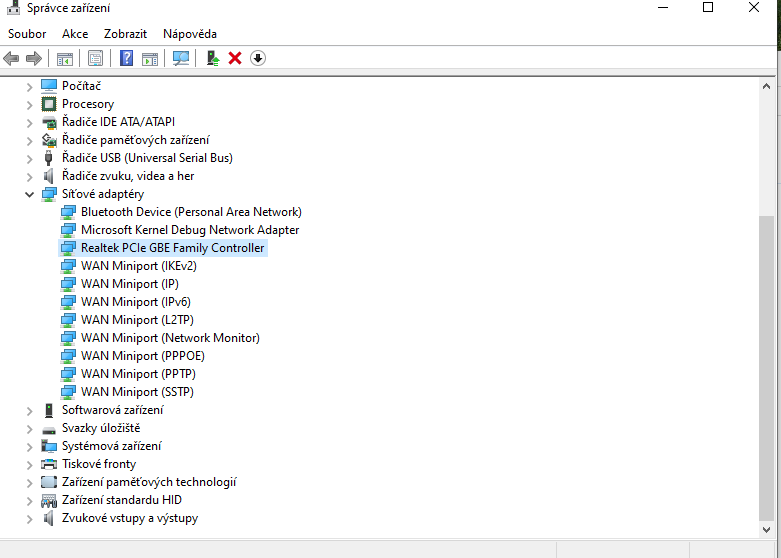

potrebuju poradit na starsim notebooku Thinkpad SL510, ktery byl pouzivany jen na internet se ztratila ikona wifi. Wifi nejde najit ani ve spravci zarizeni.
Jde nejak zjistit, jestli prestala fungovat?
Softwary na vyhledavani ovladacu od vyrobce uz nefunguji, kvuli stari ntb. Na webu ovladace na wifi maji, ale nevim, ktery stahnout, protoze na PC jsou w10 a oni to popdorovali tusim do 8. Wifi ale zcela bez problemu jela. Prestalo to fungovat nahle.
V biosu je wifi zapnuto. Zkousel jsem vypnout zapnout a nepomohlo. Jde nejak zapnout funkcni klavesu fn +F5 za pomoci externi klavesnice? Zda se, ze klavesa fn prestala fungovat, ale to by nemel byt problem toho, ze wifi pripojeni neni ve spravci zarizeni a proste tam wifi neni. Nejde ani zobrazit dole vpravo v tech oznamenich.
Jeste pres noc jsem pro jistotu zkusmo udelal obnovu PC se zachovanim osobnich souboru a wifi v pc to opet neukazuje.
Dik za pripadny rady.

vzhledem k tomu, co píšeš, lze odhadovat na chybu hardwaru. To jde vyzkoušet nejlépe tak, že si vytvoříš bootovací medium s nějakou verzí live linuxu (live = neinstaluje se, běží z media) a vyzkoušíš, zda wifi bude fungovat. Pokud wifi nebude ani v linuxu, půjde o HW závadu. Pak můžeš buď vyměnit wifi kartu v ntb, nebo pořídit USB wifi kartu.

Existují externí klávesnice pro notebooky s Fn klávesou. Tak zkusit tu. Jinak stisk Fn klávesy nelze odeslat pomocí vbs, nebo powershellu, takže takhle ti nepomůžu.
Zkus ve správci zařízení - záložka Zobrazit / Zobrazit skrytá zařízení. Třeba se wifina z nějakého důvodu přesunula tam.
WiFi a BT je obvykle na jedné kartě, proto mívají "společný" ovladač.
Výměna WiFi karty je jednoduchá, pokud je to modul. To zjistíš až po rozebrání. Obvykle je spíše problém sehnat modul, který tam je, popřípadě kompatibilní modul. Postup najdeš třeba i na jůtrubce zkus zadat "replace laptop wifi card".

Dik. No, je to divny, asi je fakt po wifi. Jeste me napadlo stahnout ovladac, co jsem tam mel. Jenze ho nemuzu najit. Respektive nejsem schopen zjistit, jaky typ wifi tam byl. Hwinfo nic nenajde. Ve spravci mam aktivovany skryty zarizeni. neni tam nic. Vcera tam byla wifi, proc byla ve skrytych nevim. Mam pocit, ze neco jako 5100. Zkusim sehnat tento ovladac, nainstalovat a uvidim.

Nie som pri PC ale len také info,keďže ide o starší NTB.Nemá NTB mechanický vypínač na wifi?
Re: Prestalo fungovat wifi
Příspěvekod Uziv00 » 10 říj 2022 11:53
vypínač je na pravé straně vpředu u usb a dalších konektorů.
Ovladač nenainstaluješ, pokud instalátor nenajde potřebný HW.
radek178
Příspěvky: 256
Registrován: únor 08
Příspěvekod radek178 » 10 říj 2022 12:03
Vypinac tam je, ale ted me napadlo, co kdyz nefunguje nebo se s nim neco stalo, ze je porad OFF? Ten ntb maji maly decka na Youtube, napred znicily klavesnici, tak jsem tam dal externi. Uz jsem doma, tak jdu zkusit nejaky ten linux. Ty ovladace jsem nenasel. Byl tam tento. VIz screen.
Dodatečně přidáno po 4 hodinách 16 minutách 31 vteřinách:
Tak ani Linux na tom nic nenasel. Jde to jeste nejak proverit nebo je uz vicemene jasny, ze wifi odesla do vecnych lovist?
