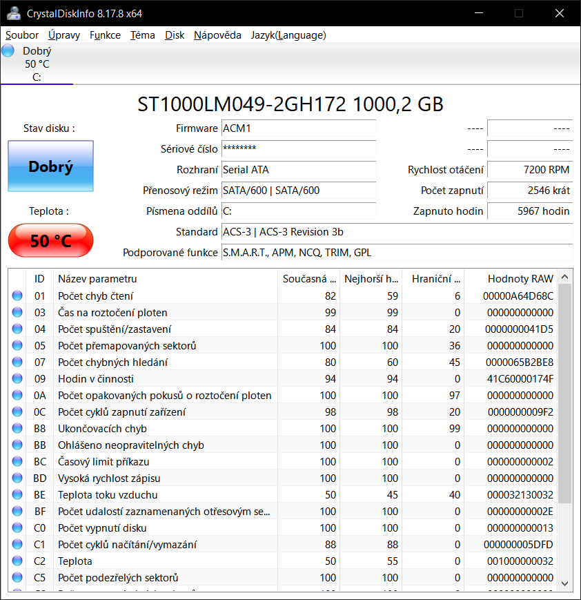

Nainštaluj si a spusť https://osdn.net/projects/crystaldiskinfo/downloads/77877/CrystalDiskInfo8_17_8.exe/,či tam nebude nejaké upozornenie.

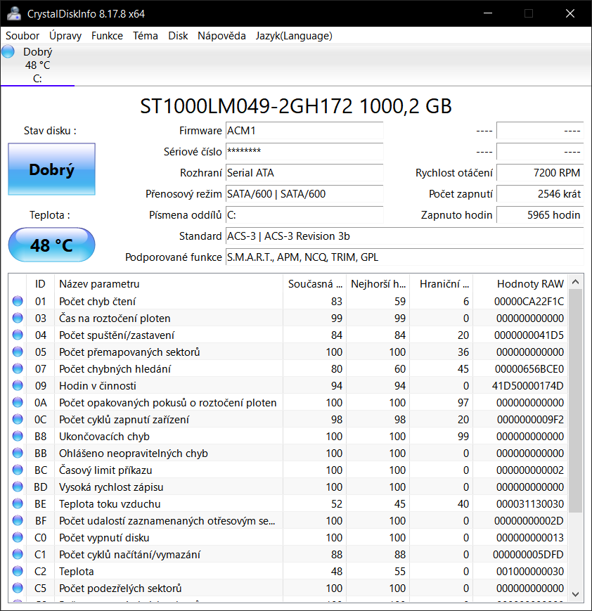

RIKI22 píše:Nainštaluj si a spusť https://osdn.net/projects/crystaldiskinfo/downloads/77877/CrystalDiskInfo8_17_8.exe/,či tam nebude nejaké upozornenie.
Tak zapl jsem to a ukazuje to stav Dobrý

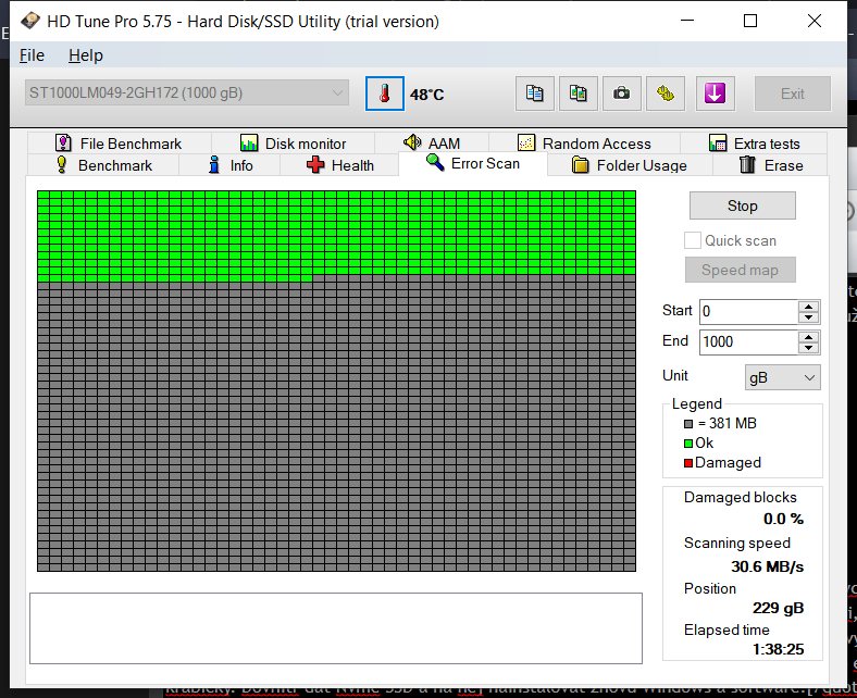

Udělej povrchový test (HD Tune/ Error scan). U laptopů bývá důležité pravidelné rozebrání a vyčištění chladícího systému. Nepřehřívá se? Teplota disku je taky hodně vysoká. Nad 40 stupňů Celsia to už disku nedělá dobře.

Podle Speccy je název disku ST1000LM 049-2GH172 SATA Disk Device.
Notebook jsem koupil v lednu 2021.

Chybu mechaniky disku obvykle SMART neukazuje.
Je treba provest test disku utilitou od vyrobce (dlouhy test) nebo prs to HD Tune.
Cidlo ukazuje otresy za provozu disku, to neni dobre.
Jestli jsou na disku dulezita nezalohovana data je treba okamzite provest zalohu.
Acer Nitro AN515-43 je ultralevny herni notebook - navic je to Acer - takze velmi
vysoke teploty lze ocekavat. Vysoka teplota HDD muze byt jak pricina, tak dusledek.
Obecne HDD nedelaji vysoke teploty dobre, vedou k vysokemu opotrebeni mechanickych
casti disku - notebook mas pouze 1,5 roku, ale disk ma za sebou celych 2500 roztoceni,
to je jako 30.000 hodin provozu a jeste za vysokych teplot. Ja navrhuji plotnovy disk vyndat
ven a pokud test disku ukaze vadu, tak reklamovat. Az bude disk vymenen, tak dat do externi
krabicky. Dovnitr dat Nvme SSD a na nej nainstalovat znovu Windows a software.

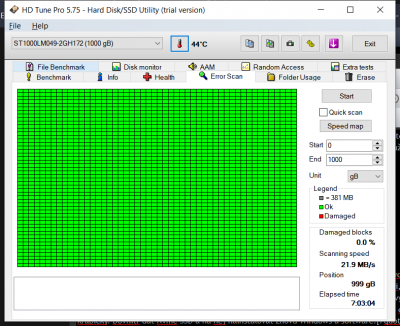

Zapl jsem HD Tune a teď jsem v první čtvrtině. Všechno zatím svítí zeleně až na CrystalDiskInfo, který mi dává výstrahy ohledně teploty.
Dodatečně přidáno po 6 hodinách 10 minutách 34 vteřinách:
Test dokončen žádné chyby to nenašlo

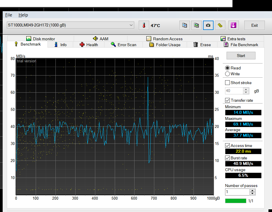

Jak vypada graf cteni z disku? To sekani musi mit pricinu.

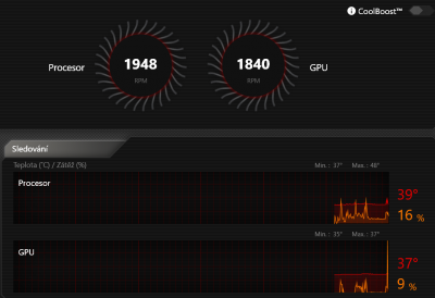

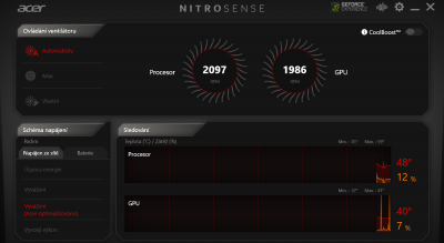

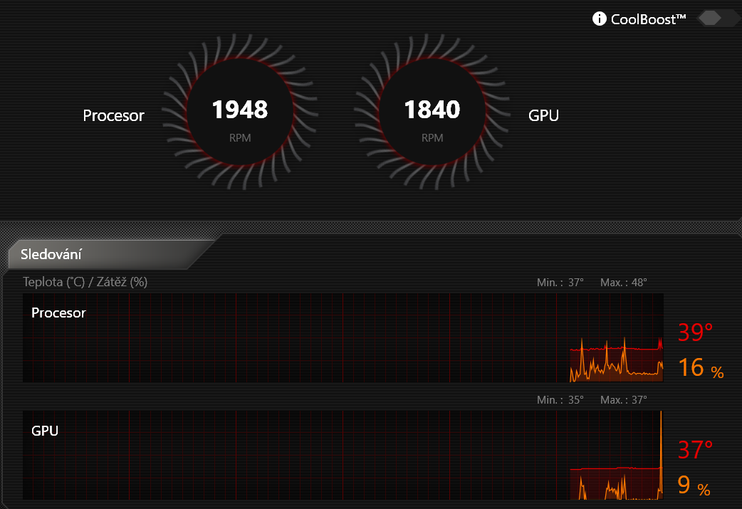

Kde najdu graf čtení z disku? - Jestli to je v sekci disk monitor, tak po zapnutí program spadne.
Teplota procesoru a grafiky od zapnutí počítače:
