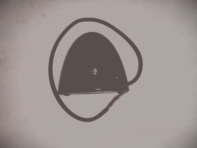

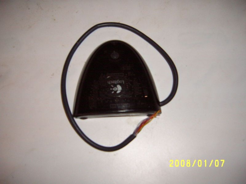

Momentálně to vypadá viz.foto.Prodlužek na USB mám hafo,ale nevím jestli jsou stejný barvy drátků popř.počet .Nerad bych ty prodlužky na zkoušku všechnay rozřezal.Jak se liší třeba počty a barvy u různých rychlostí?Myslel jsem jestli by mi to někde prostě "nesecvakly" jak na telefon :D

Liborku, barvy sedět nemusí, ale počet drátů jo. Jednoduše si je "prozvoň" třeba jednoduchou zkoušečkou
x--------(+-)-----O--------x
Vysvětlivky jsou prosté. x=měřící hroty (odizolované konce drátů), v závorce +- je baterka (třeba devítivoltová, nebo plochá ty se dobře připojí skroucenými dráty), O je žárovka (konstruovaná na napětí baterky), ----- tak toto jsou dráty :wink:
S tímto aparátem si pak jedním koncem (x) sáhneš na jednu plošku konektoru a druhým koncem (x), dohledáš, jaká barva drátu jí odpovídá. Takto postupuj pro všechny 4 dráty. Pak střihni prodlužovák, udělej to samé v tabulce si srovnej, která barva patří ke které a kabely nastav. Případně kabely nenastavuj, ale otevři krabičku a do tišťáku přiletuj nový kabel. Jen upozorním na dodržení zásad při pájení elektrostaticky citlivých součástek.
