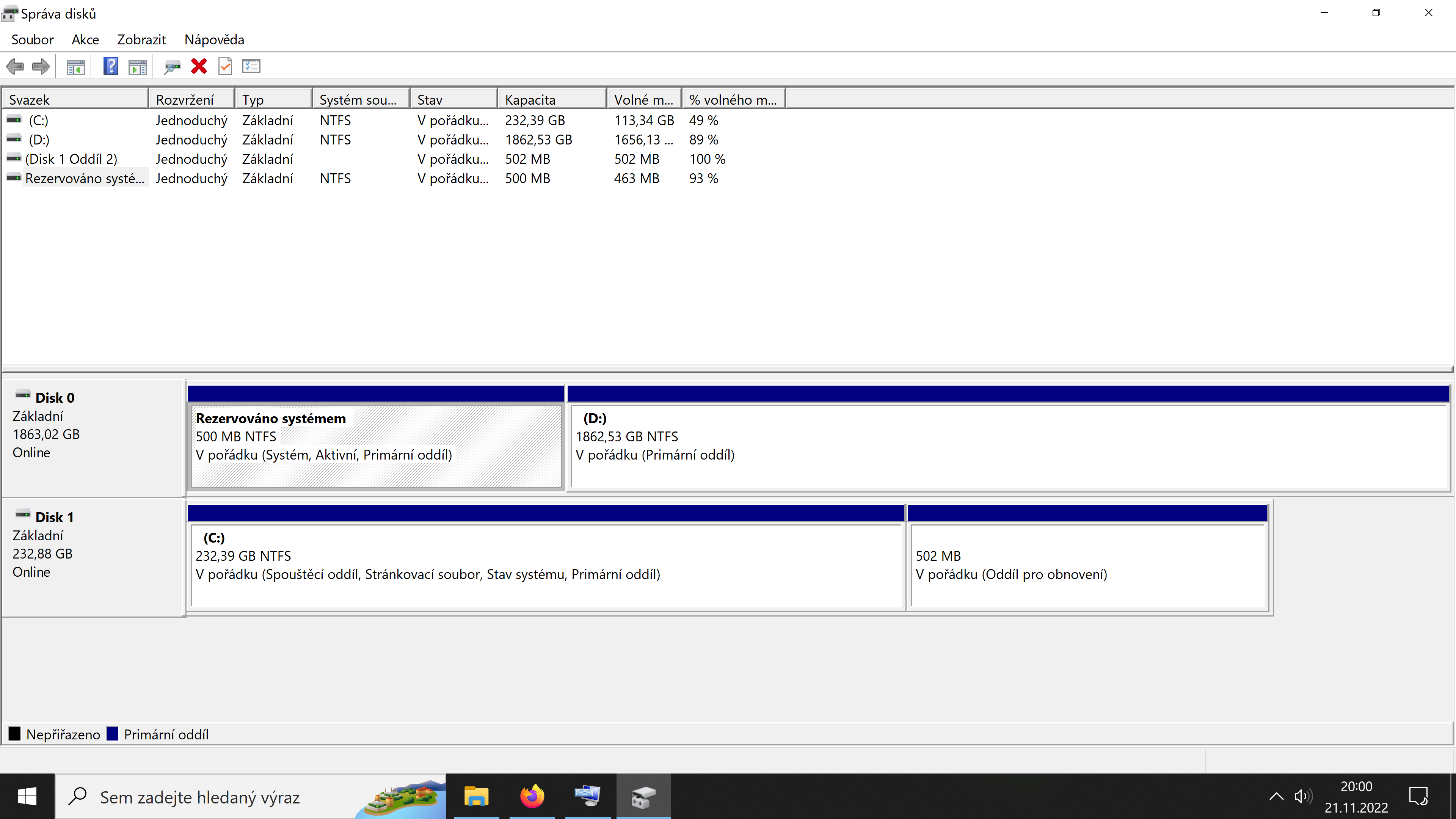

Zdravím, na mé PC sestavě jsem chtěl vyměnit HDD za SSD, říkám si, to bude brnkačka :o)
Nyní mám v sestavě SSD disk kde mám nainstalovaný systém a druhý disk HDD na vše ostatní (ten chci nahradit novým SSD). Poté co jsem odpojil HDD a připojil nový SSD, tak se mi systém nenabootoval?? V BIOSU jsem nastavil, aby se bootovalo z SSD. Měl jsem za to, že když mám systém na SSD tak by to neměl být problém.
Když jsem kouknul do správy disků, tak mám na HDD oddíl REZERVOVÁNO SYSTÉMEM, což asi bude ten problém, i když si nejsem vědom, že bych něco takového při instalaci Windousů povoloval. Četl jsem, že něco takového si Windows vytvoří při aktualizaci??
Takže mám dotaz, dá se toto nějak vyřešit bez nutnosti reinstalace systému?
Dá se nějak překopírovat oddíl REZERVOVÁNO SYSTÉMEM na disk C, nebo jsem úplně mimo?
Předem se omlouvám jestli to píšu jak tatar, jsem laik.
Děkuji za odpovědi.

Pri instalaci jsi nechal zapojeny i HDD ze? Nebude jednodussi cista instalace se zapojenym SSD, nez se to snazit hodiny davat dohromady?

Zivan píše:Pri instalaci jsi nechal zapojeny i HDD ze? Nebude jednodussi cista instalace se zapojenym SSD, nez se to snazit hodiny davat dohromady?
Ano, byl zapojený :smile: . Pokud se nenajde nějaké jednoduché řešení, tak reinstalaci budu muset udělat.

Ja bych to videl maximalne na tri minuty prace s prikazovou radkou ;)
Jelikoz bootujes v Legacy rezimu z MBR disku, staci zmenit aktivni oddil (na HDD odebrat tento priznak odiilu Rezervovano systemem, na SSD ho dat C:ecku) a pridat soubory zavadece pomoci bcdboot.
Rozhodne 'cistsi' reseni by bylo o trosku zmensit C: a pro BCD a spol vytvorit samostatny oddil.

zeus píše:Ja bych to videl maximalne na tri minuty prace s prikazovou radkou ;)
A uplne nejlepsi by bylo bootovat v EFI rezimu.

Odpoj HDD, nabootuj z instalacky a misto Instalovat dej Opravit. Ona to mozna automatika zvladne i bez toho extra oddilu.

Ale OK, tady je tech 99 tukancu, ktere bohate staci. A slo by to jeste o osm znaku zkratit a pouzit Tab pro automaticke doplnovani ;)
Myslis, ze z tohoto bude moudrejsi?
Kód: Vybrat vše
diskpart
sel dis 0
sel par 1
ina
sel dis 1
sel par 1
act
exit
bcdboot c:\windows /l cs-cz
