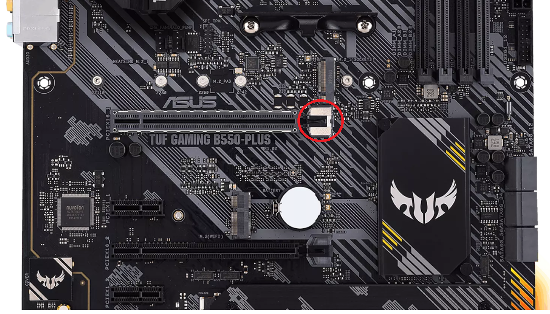

EDIT: Také se mi při vytahování grafické karty povedlo "ulomit?" tuto plastovou část. Píšu "ulomit" protože jak se zdá, tak se tam dá opět nasadit.

To na slotu je zamek, ten se musi vyklopit nez zacnes za kartu tahat.
Tahanim silou muzes poskodit slot nebo ho vytrhnout ze zakladni desky - nic nervat silou!

Kartu jsem vyndal za potřebí větší síly. Slot se zdá být v pořádku.

Kdyz odemknes zamek, nemuze byt na vyndani karty potreba zadna sila, jednoduse ji zvednes.
Pokud jsi vylomil zamek, tak karta byla pri vyndavani zamcena, proto nesla vyndat.
