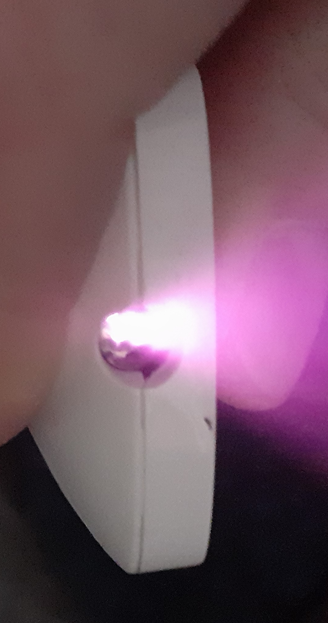

DO zcela zjevně nefunguje. Fungující vypadá takto:
Na televizích bývá také dost často tlačítko POWER. Pokud je to i tvůj případ, co se stane při jeho zmáčknutí?

mmmartin píše:DO zcela zjevně nefunguje. Fungující vypadá takto:
DO = dálkové ovládání ;)

Pro zapnutí TV slouží na dálkovém ovladači tlačítko úplně nahoře uprostřed s reliéfem červené kružnice, přerušené čárkou. Na dálkovém ovladači světlo neuvidíš, protože vyzařuje pro lidské oko v neviditelném infra spektru.
p.s. předpokládám, že nemáš otočenou polaritu baterií.

pcmaker: Fungující DO lze od nefungujícího rozlišit např. mobilem - porovnej video v odkazu v prvním a přílohu ve druhém příspěvku. ;)
