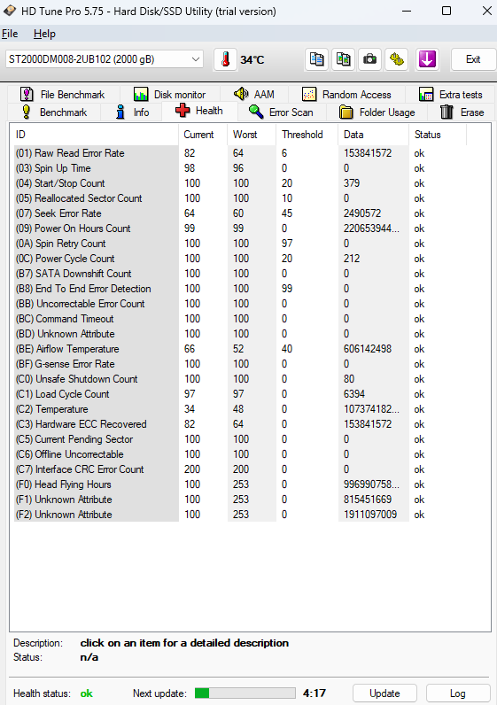

Příspěvekod Pedrossos » 29 led 2023 00:45
Systém hlásí, že byl Disk neočekávaně odebrán. Našel jsem : Systému se nepodařilo vyprázdnit data do protokolu transakcí. Může dojít k poškození u VolumeId: E:, DeviceName: \Device\HarddiskVolume10.
Stav selhání: Bylo zadáno zařízení, které neexistuje.
GUID zařízení: {c9384432-134f-6fae-a0cd-4ba4445e4232}
Výrobce zařízení:
Model zařízení: ST2000DM008-2UB102
Revize zařízení: 0001
Sériové číslo zařízení: ZFL5H41Q
Typ sběrnice: SATA
Byl proveden opakovaný pokus o vstupně-výstupní operaci na adrese logického bloku 0x135760 pro disk 2 (název PDO: \Device\00000071).
Byl proveden opakovaný pokus o vstupně-výstupní operaci na adrese logického bloku 0x608118 pro disk 2 (název PDO: \Device\000000e5).
Potřeboval bych radu, jak ho dát do pořádku.
Dodatečně přidáno po 43 minutách 31 vteřinách:

Zkus spustit v HDTune na záložce Error scan povrchový test disku. Nezatrhávej Quick scan. Pak se uvidí.

Crystal disk info. A pokud nic neukáže, disk vyhoď a kup jiný. A to dříve, než přijdeš o data.
Teď jsem zrovna řešil to samé. SMART ok, žádné varování a disk "zmizel" ze systému. Po dni odpočinku naskočil, jako by se nechumelilo. Selhal až během kopírování dat na jiný disk. Takže znovu odpočinek, dotažení dat. A disk pryč.
A doporučuji - než vůbec začneš s čímkoli, jako je třeba i skenování v HDTune, pokus se o záchranu dat - tedy pokud ti na nich záleží. Každý test či cokoli podobného může být poslední hřebíček do rakve. Teprve, až budeš mít data v bezpečí, můžeš zkoušet.
Navíc tvůj disk je smr, ten patří do koše hned na začátku.

Taky se mi stalo to samé. Data jsem zazálohoval, pak jsem přemýšlel, kde je problém a někdo mi poradil, ať ho připojím na jinou napájecí větev. Udělal jsem to a disk běží bez problému už 5 let. Jak ale tento problém spolehlivě otestovat, jsem se doteď nedozvěděl.

U mě v napájení problém nebyl. Jednak místo něj je ve stejné větvi jiný disk (náhrada), druhak kopírování dat probíhalo na jiném stroji. tedy jednoznačně vada disku.

Disk šel na reklamaci - vrátili peníze
