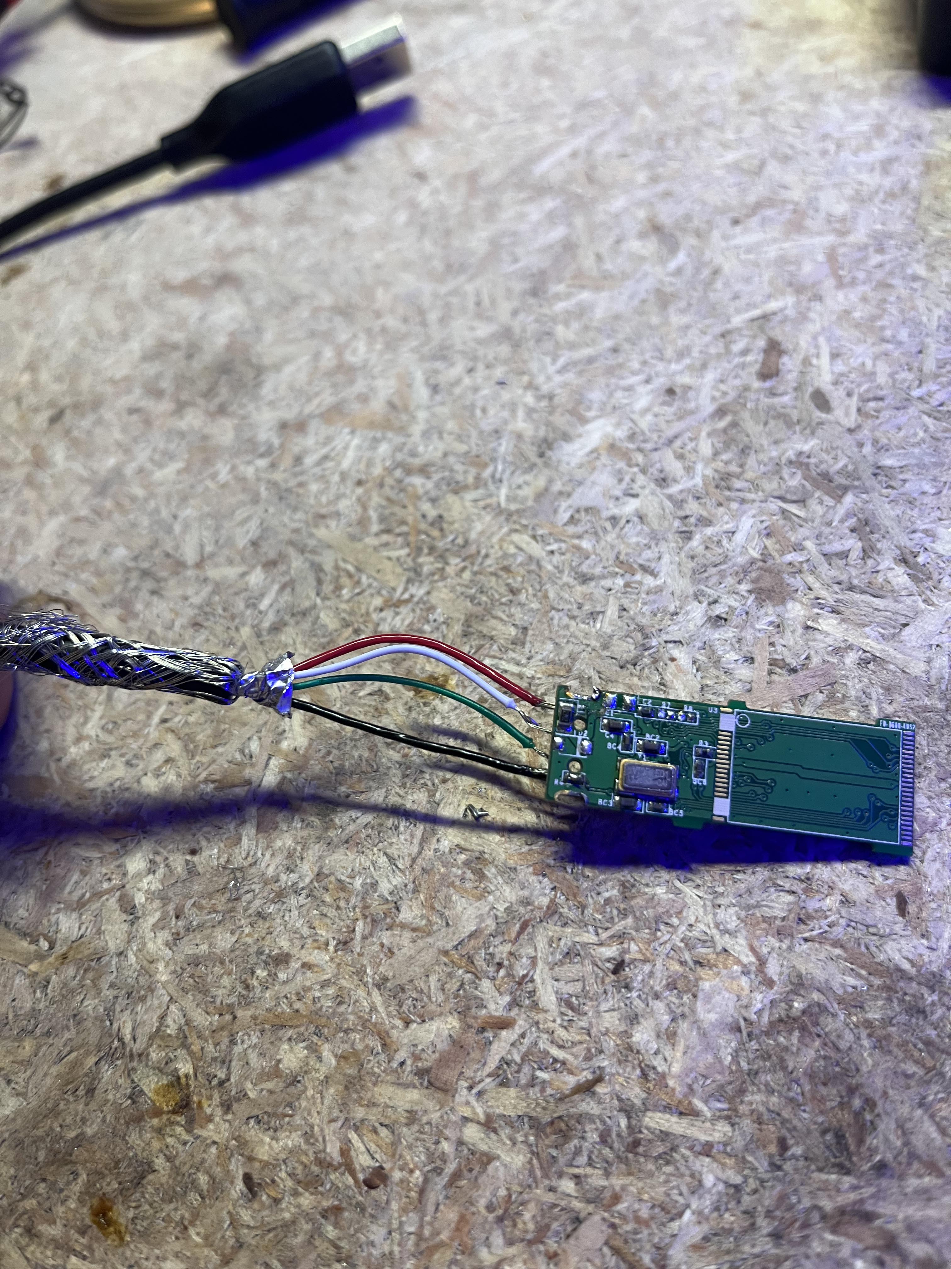

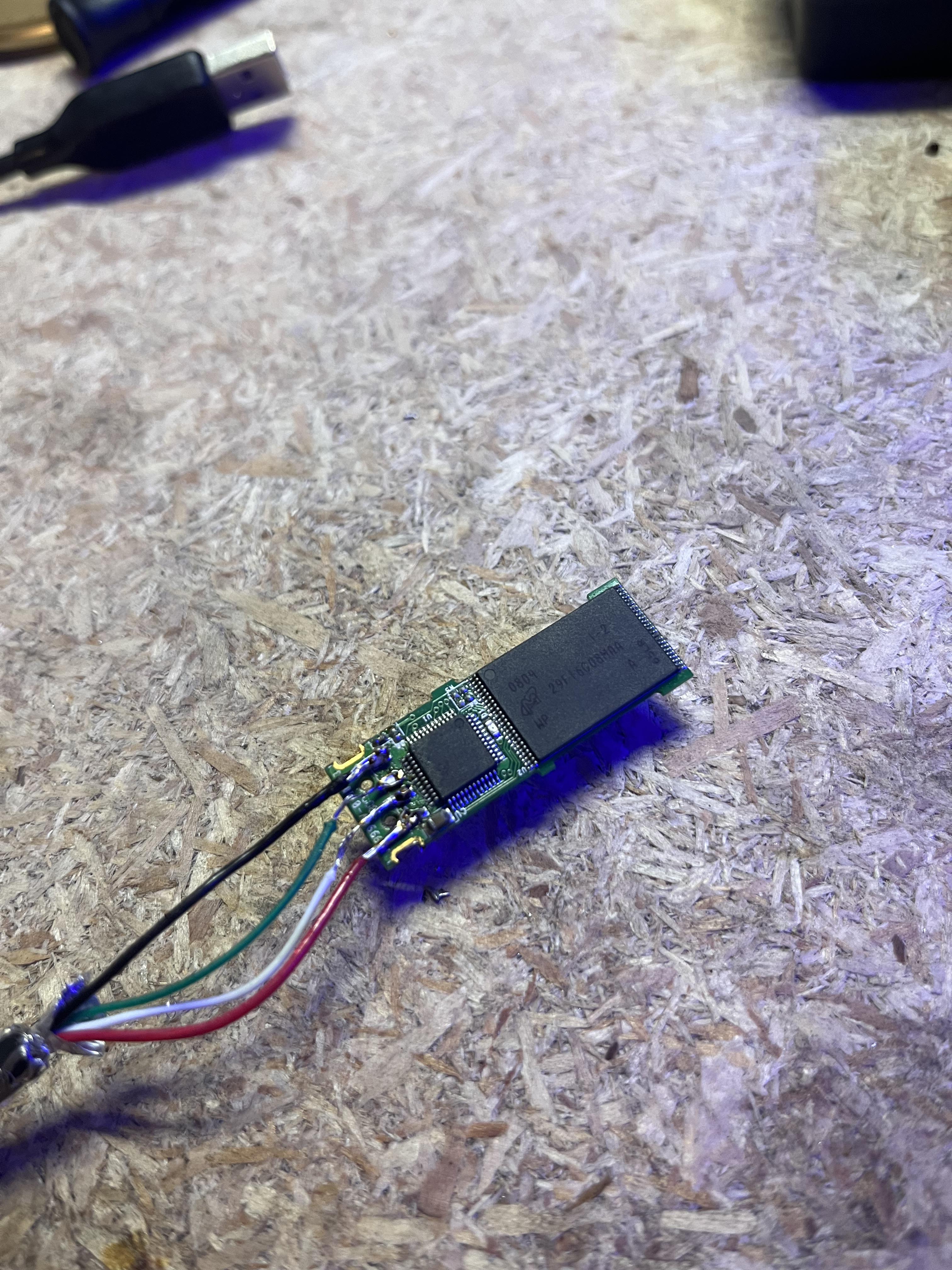

Dobrý den, našel jsem ve sklepě starý flash disk, na kterém jsem měl takové hobby věci z minulosti. Vím, že došlo k manuálnímu poškození - konkrétně ulomení zobáčku (samce konektoru) který se zasouvá do samice USB v počítači. Nějak jsem to kdysi zkoušel jen přidělat páskou a zasunout do USB, mám pocit že co si pamatuji, tak jsem zřejmě dal poprvé naopak 4 piny toho samce a lehce se z flashky zakouřilo:/ no jo.. chyba. Dnes po letech jsem našel rozdělaný disk a podle schémata jsem se chystal opravit 2 podobně rozbité flash disky. První, na kterým jsem připájel USB kabel v pořadí černá, zelená, bílá a červená a okamžitě po zapojení fungoval. Druhý (ten zřejmě možná spálený) ale bohužel nic, zkoušel jsem i čipy prostříknout kontaktolem, z výšky prohřát horkovzduškou, ale nic.
Lze disk ještě nějak opravit? Má někdo nějakou radu jak to svépomocí udělat, nebo někde v okolí Ostravy kde to na počkání zkusí rozjet?
Fotky zapájeného disku:

1. otocene napajeni je hlavni problem
2. horkovzdusna pistole - proc, kdyz jsi sam otocil napajeni coz je pricina nefunkcnosti ?
To jsou presne dve veci, ktere nejlepe znici jakoukoliv elektroniku.
To otocene napajeni by mozna jeste vyresit slo, ale jestli jsi uskvaril cipy horkovzduskou tak nepomuze uz nic a nema
smysl nekomu platit za to ze to zkusi, poskozeni teplem nemusi byt videt, muze to byt znicene uvnitr. Zahrivani musi
byt vzdy rizene s merenim teploty, nelze pouzit 600 stupnu horkovzdusnou pistoli a zacit s ni nahodne prohrivat desku.
Integrace moc dlouho nevydrzi 200+ stupnu teploty, treba i jen nekolik vterin nebo nekolik desitek vterin.
Jestli to chces preci jen zkusit opravit, precti oznaceni z toho maleho integrace a jestli to je neco co jde bezne koupit
a neni to programovatelne, tak ho odpajej z desky a pripajej novy. Jestli jsou tam okolo i nejake pojistky, odpory a jine
soucastky tak ty zmerit jestli tam neni napr. zkrat.
Nez takovehle punkove pajeni licen, ja bych pripajel standardni USB konektor jako tam byl aby to bylo pouzitelne jako flashka.

Znamena to ze otocenim napajeni - pokud na to neni vestavena nejaka ochrana - jsi to znicil.
Kdyz se zakourilo, je nekde videt z ceho? Viditelne poskozeni nejake soucastky, zcernani, dulek.
Najdi si datasheet k tomu malemu integraci i k flash pametem, na pinech kde je napajeni zmer
merakem, kolik je tam voltu. Tak poznas jestli to cele alespon nejak funguje. Pokud na napajeni
maleho integrace nenameris nic, bude nekde chyba po ceste a zase tolik soucastek tam nevidim
aby se rychle nenasla ta poskozena.
Docetl ses dobre - ale je pri tom nutna regulace teploty, kdy zadna cast desky se nesmi zahrat nad
cca 200-220 stupnu. Na kolik to zahrejes horkovzduskou bez mereni teploty nezjistis.
Byly by nejake kvalitni fotky na kterych bude ten flashdisk zblizka, z obou stran? Nezmensene.

Viděl jsem kouř a rychle jsem vytáhl z USB, neanalyzoval jsem a okamžitě jednal.
Fotky snad bez ztráty kvality: https://imgur.com/a/sMPhz8Q
Na kraji desky jinak vidím označení FB-B600-KB57
Zepředu na čipu: 0809
29F16G08MAA
29F16G08MAA
Re: Oprava Flash disku (po fyzickém poškození)
Na tech fotkach neni vubec nic videt, uz to ze je to focene z dalky dela ty fotky nepouzitelne.
Je potrebo to vyfotit co nejvic zblizka, idealne cela deska pres celou fotku a z obou stran.
A bez snizeni kvality nekam nahrat.
