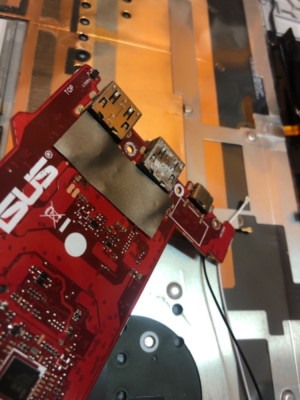

Dobrý den chtěl bych poradit zda se tohle dá ještě opravit nebo jestli to ma vubec cenu. Počitáč jsem polil vodou myslel jsem, že jsem ho stihnul v čas odpojit ze sítě a včas odpojit baterku ale bohužel.
. počitač jsem dával do servisu a tam mi řekl že už se to nedá opravit, tak bych se chtěl zeptat jestli to na mě jenom zkoušej a chtěj ho za levno odkoupit a vydělat na nebo se s tím už nic dělat nedá. popřípadě by jste mi mohli doporučit něhaky pc servis v usteckém kraji. Děkuji.
[image][/image]

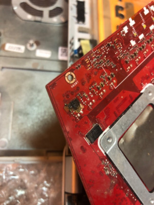

Re: Zakladní deska politá vodou Vyřešeno
Desku v tomhle stavu se nikdo normalni neodvazi dat komukoliv do pocitace, i kdyby fungovala.
Byla to cista voda, nebo to byla mineralka, ochucena voda a pod? Je to dulezite, zalezi na tom co zbyde az vyschne.
1. vycisti ispopropanolem a kartackem na zuby vse, co pujde
2. pokud nebude videt zadne poskozeni jako vyzrane cesty nebo neco spaleneho, sloz to a zkus to zapnout
3. pokud nebude fungovat, podivej se na AliExpress kolik stoji nova deska
4. jestli bude dejme tomu do 3-4 tisic Kc tak kup z Ciny novou desku
Opravou tehle desky se ma smysl zabyvat jen pokud je cena nad 7-10 tisic Kc za novou. Ta deska by mozna
sla opravit, ale cena za praci bude v tisicich Kc. Videl jsem desky v horsim stavu ktere opravit sly, ale i v mnohem
lepsim stavu ktere opravit nesly (nebo by to trvalo moc dlouho).
Co krome desky je jeste polite vodou a poskozene?
Ve spouste pripadu nezpusobi vetsi skody samotne politi, ale fakt kdyz majitel necha zarizeni vyschnout a bez vycisteni
ho zkusi zapnout. Samotne vycisteni v mnoha pripadech staci ke znovuzprovozneni, nicmene casem se muze vyskytnout
dalsi zavada ktera neni aktualne viditelna nebo odhadnutelna.
