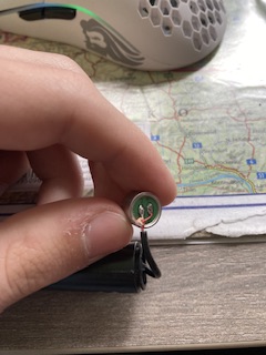

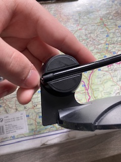

Je mi pod 18let jo a ta trhlina je fakt malinká tady to máš
Re: Blbý kabel mikrofonu
Tohle by melo jist spravit snadno, staci mikrofon rozebrat, ustrihnout kabel tesne za mistem utrzeni,
prostrcit dovnitr a pripajet jednotlive vodice tam kam patri. Tech par cm kabelu co je utrzeno vyhodit.

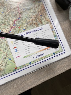

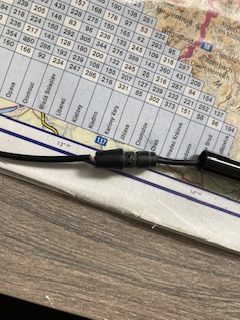

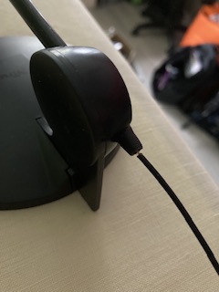

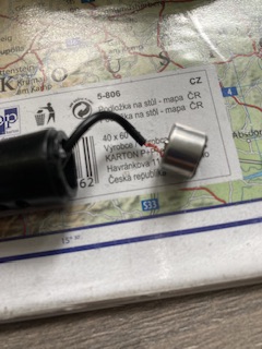

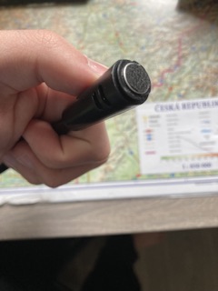

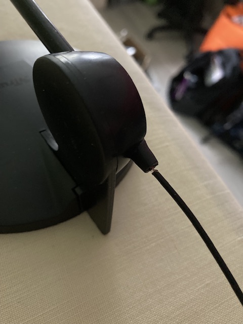

Tady máš všechny podrobný kabely atd….
Predposledni obrazek - vidis jak jsou pripajene vodice ?
Proste ten kabel ustrihni hned za tim poskozenim, ohol konce vodicu a to same udelej hned za mikrofonem.
Pak oholene konce vodicu stejnych barev bud spajej dohromady, nebo stoc a zajisti ilozacni paskou.
Zalezitost na 5 minut maximalne.
