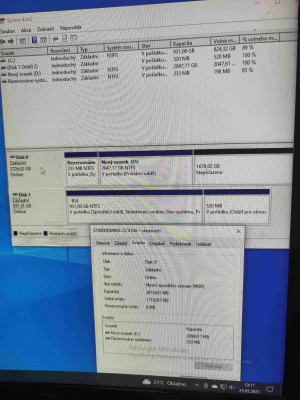

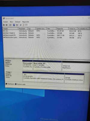

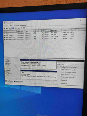

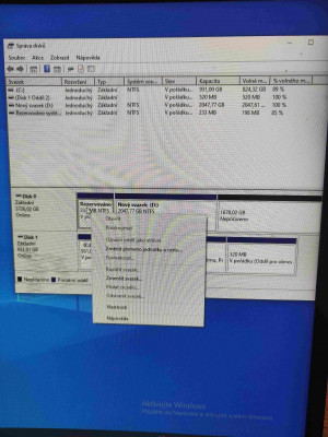

Ahoj všem. Dostala jsem od našich pc, kde majitel používal Linux. Já si na ssd disk nainstalovala Windows 10 a mam problém s druhým diskem-Je to 4TB St4000DM004-2CV104.
Ve správci disků je disk rozdělen na 3 díly. Popsaný je jako " Disk O, Základní, 3726GB, Online
1 díl je rezervováno systémem o velikosti 233MB NTFS. Ale můj systém je na druhém disku... Nelze odstranit, pouze v nabídce zmenšit svazek a změnit písmo jednotky. Jinak popis " V pořádku, Systém, Aktivní, Primární oddíl". ZŘEJMĚ NĚJAKÝ POZŮSTATEK LINUXU?.?
2 díl je nový svazek (D:) o velikosti 2047 GB NTFS, popis " V pořádku, (Primární oddíl)". U něj lze v nabídce vše vyjma Rozšířit svazek.
3 díl je bez popisu, velikost 1678GB, "Nepřiřazeno". BEZ označení NTFS. V nabídce, po kliknutí pravým tlačítkem myši, je možno zvolit jen Vlastnosti a nápověda.
Problém mám v tom, že je na něm málo místa a chtěla bych to nějak vyřešit. Aby na celý disk šlo zapisovat normálně. Máte nějaký nápad? Data mohu smazat, nic podstatného tam zatím nemám. Napadlo mi to zkusit změnit při instalaci windows, ale ani tam to změnit nelze, nebo jsem nepřišla na to jak. Děkuji všem za nějaký nápad.

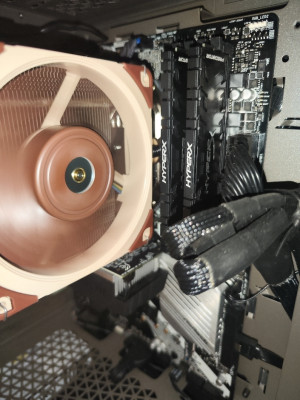

Děkuji za uvítání. Máš pravdu, disk 4TB byl při instalaci připojen. Ale problém je, že ho fyzicky neumím odpojit. Dokažu to ještě z boku otevřít, ale nic tam nevypadá jako disk a bojím se to nějak zkoušet. Omlouvám se. A fotku sem dát nejde.

"Popsaný je jako " Disk O, Základní, 3726GB, Online"
Prave tlacitko presne na ten napis - Vlastnosti - Svazky - Styl oddilu - MBR nebo GPT ?
Podle rozdeleni na 2TB + zbytek ocekavam MBR.

Vic nez fotka skrine by pomohl screen ze Spravy disku, ale dle slovniho popisu to vypada opravdu na 4TB v MBR.
Dale by z nej slo vycist, zda mas W10 v UEFI rezimu a podle toho, zda ten 233MB oddil skutecne potrebujes - a zda je tedy vubec nutne instalovat Windows znovu.
Re: pevný disk
Příspěvekod Uziv00 » 23 kvě 2023 13:19

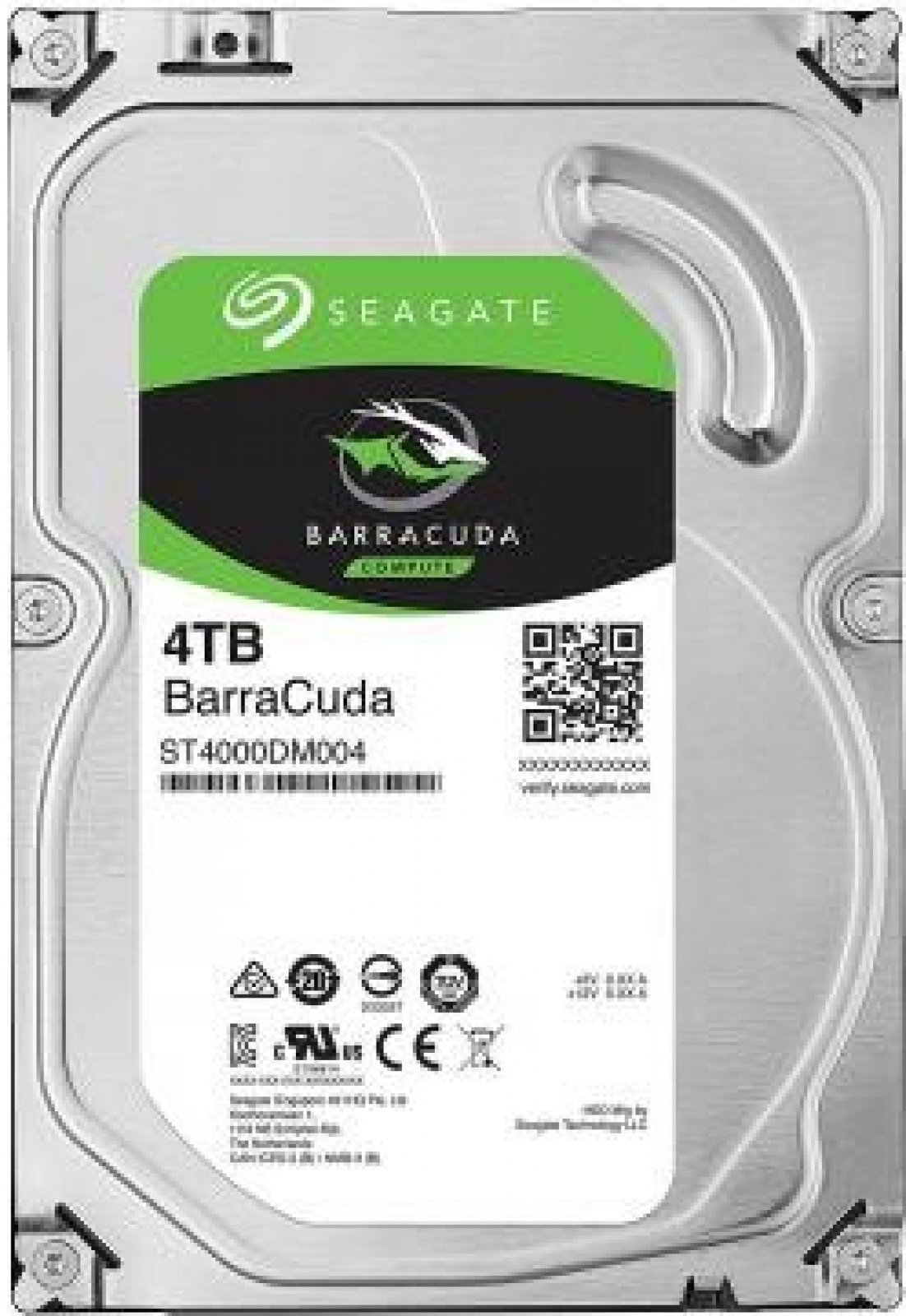

Tak disk vypadá takto:
HDD
Zde je odkaz: https://pevne-disky.heureka.cz/seagate- ... /#prehled/ pokud si pod obrázky klikneš na "3D" můžeš si ho prohlédnout ze všech stran.

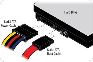

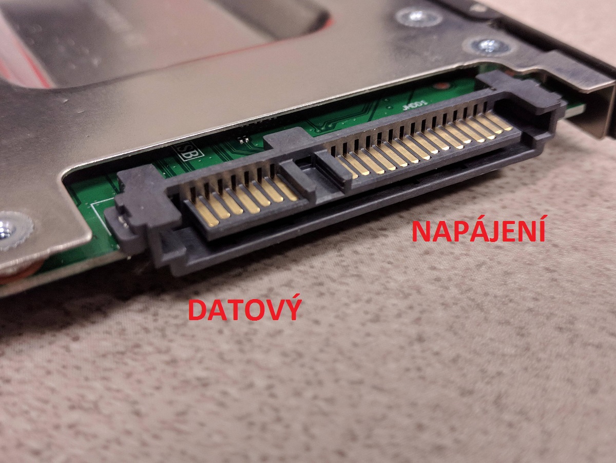

Konektory na disku:
konektory
Stačí odpojit jen jeden z nich - ten, který ti půjde lépe.
Vypadá to nějak takto:
Zapojení

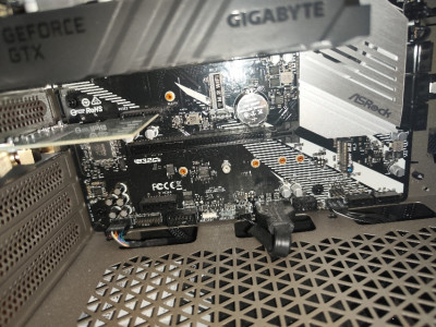

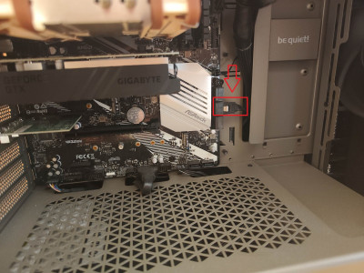

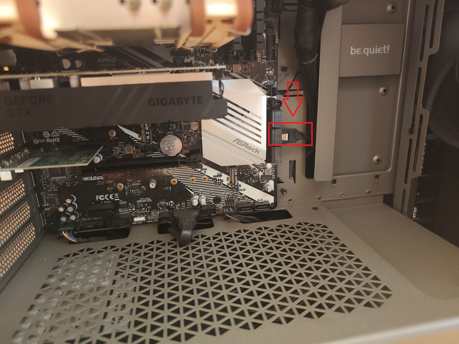

Ahoj, při instalaci s těmi oddíly nejde také nic dělat. Jo jo, Je to MBR. Nevim co je to, ale je to tak. Co to znamena? Ja nejsem tak technicky zdatna. Je tam milion kabelu... Zkusim to nejak vyfotit.

Re: pevný disk
Příspěvekod Uziv00 » 23 kvě 2023 13:52
Fota jsou zbytečně zblízka, takže tam disk není vidět.
Nicméně předpokládám, že ho najdeš na druhém konci sata konektoru. Pokud ho vytáhneš, tak ten disk zmizí.
Příspěvky: 55049
Re: pevný disk
Příspěvekod petr22 » 23 kvě 2023 13:53
Foto cislo 6 a 7, vpravo dole je videt datovy SATA kabel co couha do strany z desky, cerny - na jeho konci bude ten Seagate.
Disk je MBR, nutno prevest na GPT aby bylo mozne vyuzit plnou kapacitu na jediny oddil. Tedy je treba napred presunout data.
Nebo pouzit nejaky program na konverzi z MBR na GTP a verit, ze se to nerozbije definitivne a nedojde ke ztrate dat.
