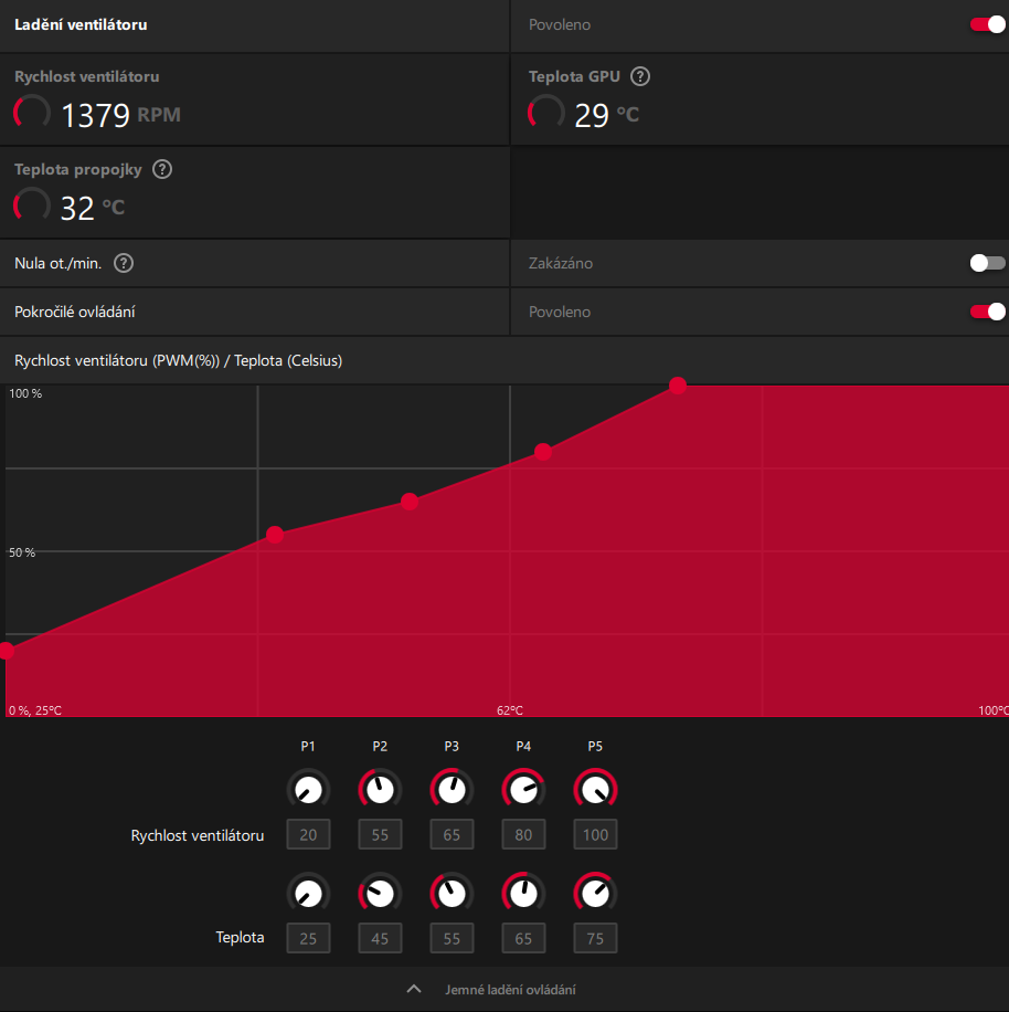

Teď ale řeším problém. Občas po zapnutí PC vidím na monitoru takové to typické W10 načítaní, které je většinou po updatu OS nebo restartování. Netrvá to dlouho, skoro bych si toho ani nevšiml. Čeho si už ale všimnu, tak je hláška od AMD Adrenaline Software, kde se dozvím, že: ,,Default performance tuning settings have been restored due to unexpected system failure". Jediné, co mám v tomto softwaru upravené, tak je křivka otáček ventilátorů grafické karty.
Neděje se to často, sem tam se to ale stane. Více než ten pád, který takřka ani nezaznamenám, mi vadí, že musím křivku znova nastavit a především fakt, že nějaký problém to bude způsobovat, a tak by ho to chtělo vyřešit a nepřehlížet ho. Během používaní/hraní PC nepadá, chyba občas nastává jen při zapnutí PC.
Křivka ventilátorů GPU:

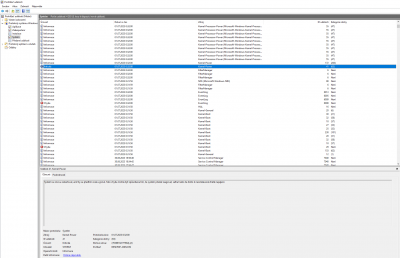

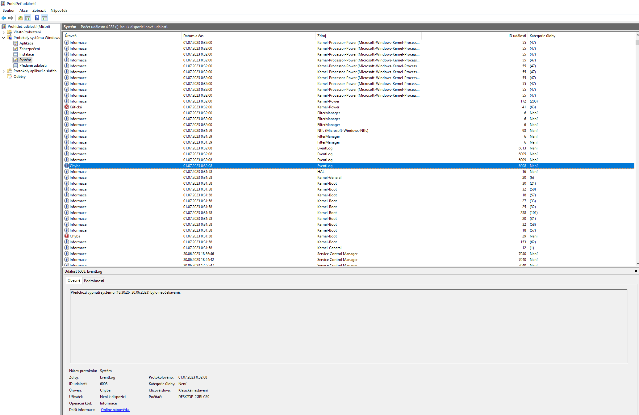

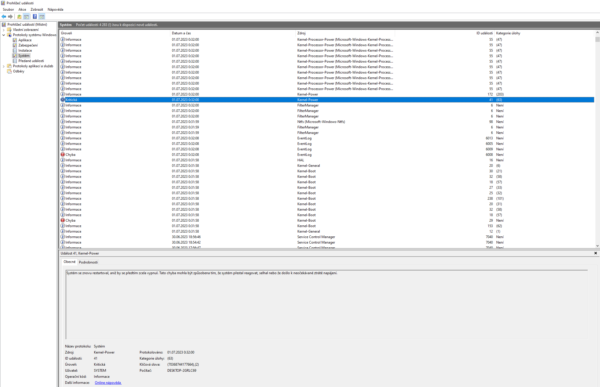

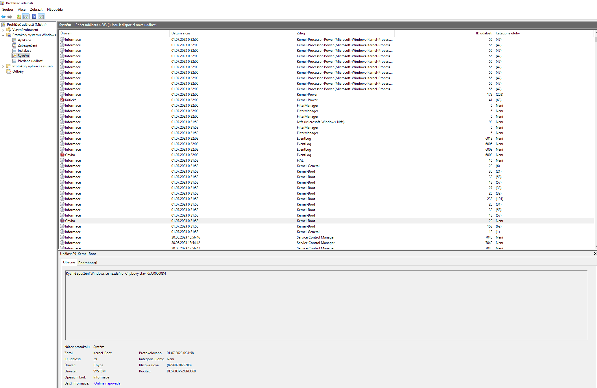

Chyba:
