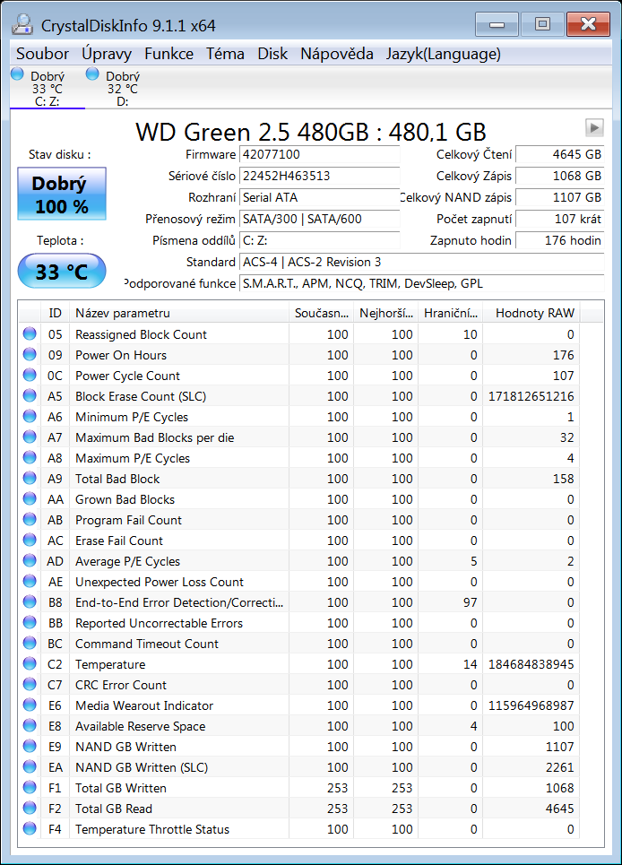

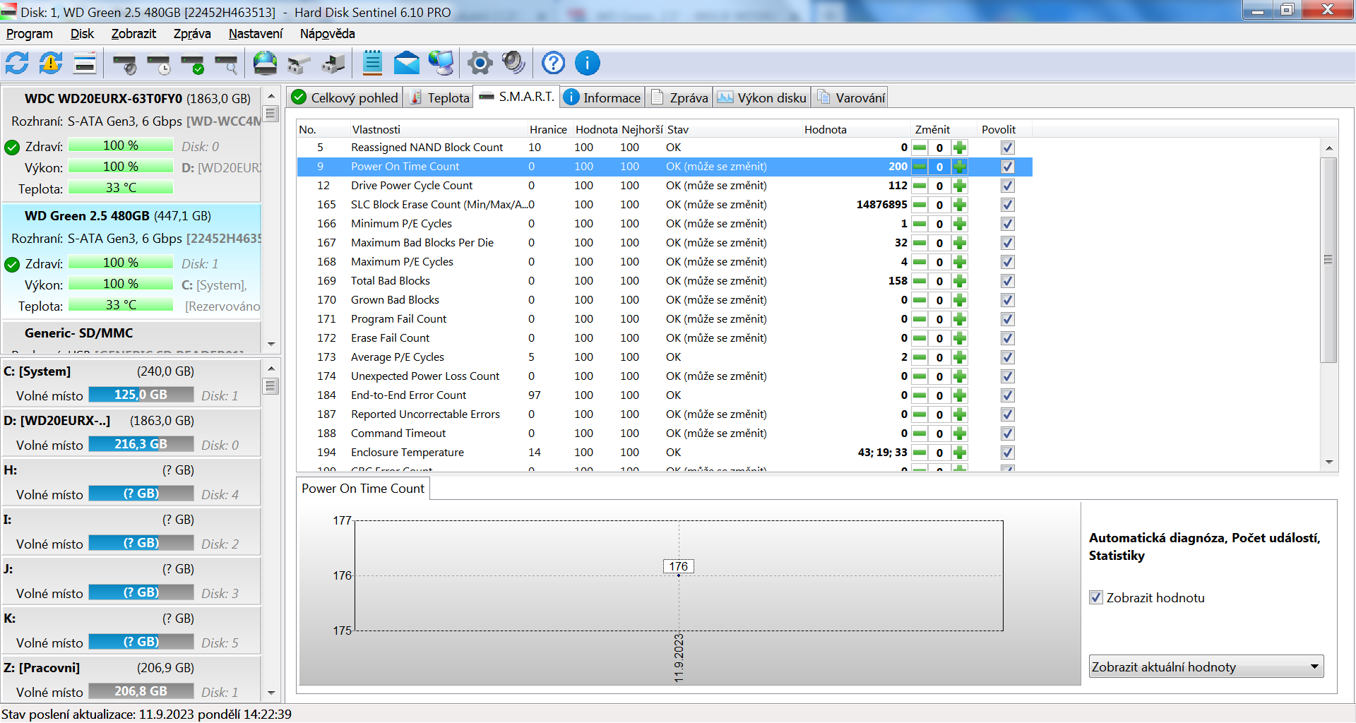

Namontoval jsem do PC systémový disk WD Green 480 GB, obnovil systém Acronisem ze zálohy. Systém běží, ale jsem zmatený ze stavu disku. Programy CrystalDisk Info, HD Sentinel i WD Dashboard hlásí divné hodnoty Total Bad Block 158, Power On Time Count 200, přitom už běží 3 měsíce, tj. cca 1200 hodin. Všechny tři programy hlásí stav 100%, vynikající.
Před nedávnem jsem aktualizoval nový firmware. Doufal jsem, že to začne ukazovat rozumné hodnoty, ale nic se nezměnilo. Je to normální chování SSD, nebo bych ho měl reklamovat ?
Děkuji za vysvětlení.

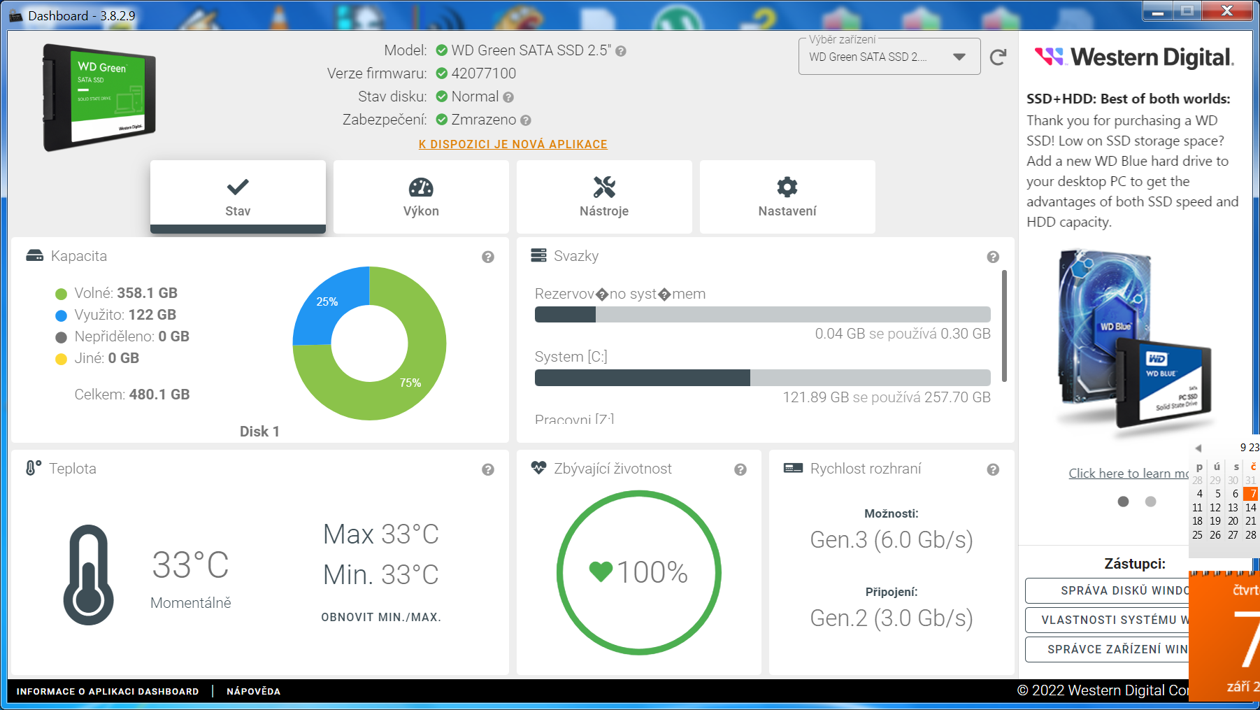

petrmet
Příspěvky: 447
Registrován: leden 15
Re: SSD WD Green 480 GB
Příspěvekod petrmet » 12 zář 2023 12:23
PC běží cca 15 hodin denně (8-24). Využito na disku je cca 25% (viz sceen z DashBoard).

petrmet
Příspěvky: 447
Příspěvekod petrmet » 12 zář 2023 18:53
RIKI22: KARREX: Nepochopil jsem, zda si mezi sebou vyměňujete názory nebo mi odpovídáte na můj dotaz na počet hodin a bad block.

RIKI22
Příspěvky: 6788
Registrován: únor 16
Příspěvekod RIKI22 » 12 zář 2023 22:13
Stiahni si CrystalDiskMark a spusť test na SSD.Chcel som ,aby si prehodil káble a dal sem screen z Crystaldiskinfo alebo WD Dashboard.Doska je?
