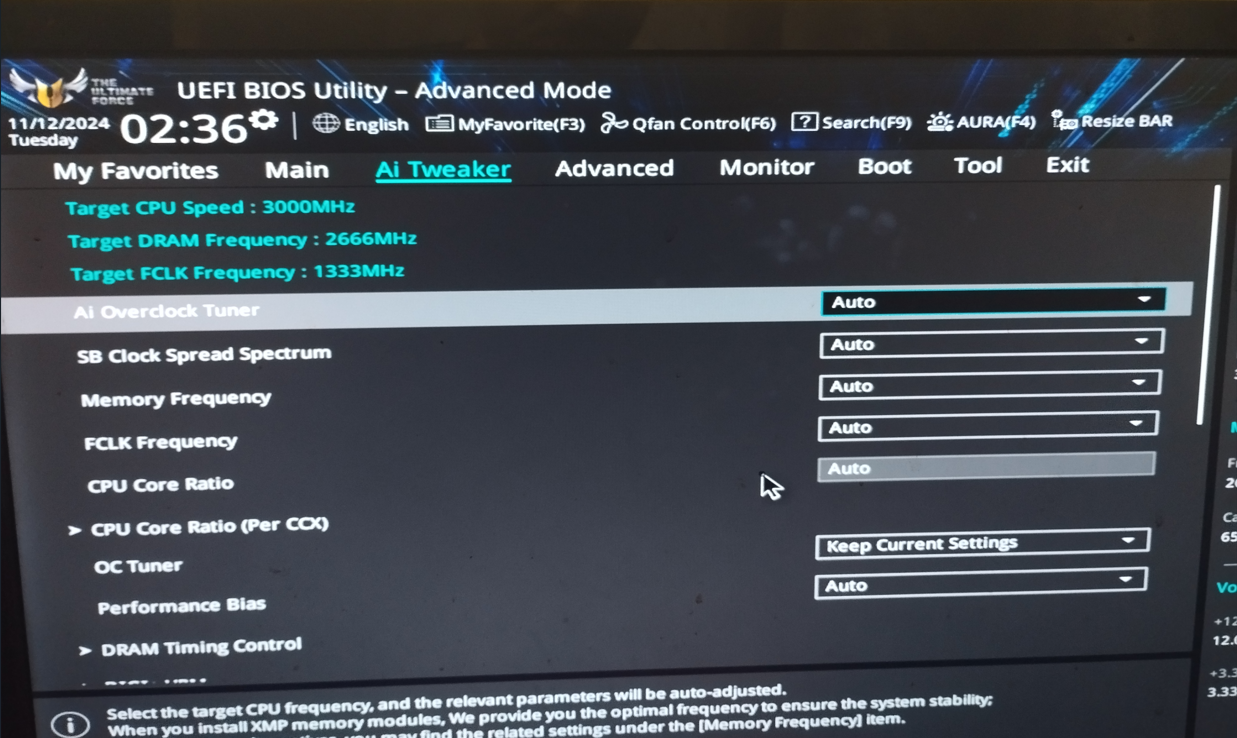

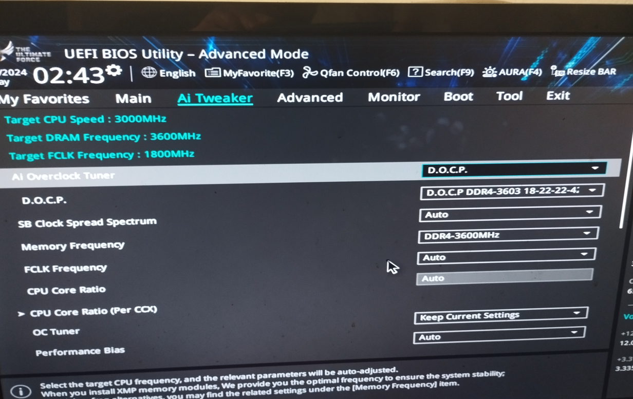

Zdravím , počí tač jede v pořádku . jenže při přepnutí na D.O.C.P počítač naběhne , ale po chvíli naběhne Modrá obrazovka s codem Memory managment. Pokud máte nějaký nápad , tak sem sním , protože já netuším. jedině koupit nový paměti ram cca za 6 k.
Základní deska: B450 PRO GAMING ,CPU Ryzen 5700X3D,GPU Nvidia Galax RTX 3060,Patriot Viper Steel 64GB KIT DDR4 3600Mhz CL18,Zdroj:RM 750x / Case: SilentiumPC Signum SG1X TG RGB

Asi bude potřeba zvýšit napětí napájení RAM a Soc. Na youtube jsou návody na použití programu Ryzen DRAM Calculator, který ukáže vhodné nastavení hodnot.
Mě při 3600 MHz CL16 fungovalo zvednutí DRAM voltage na 1.37 V a Soc voltage na 1.08 - podotýkám ale, že jsem měl patrně jiné paměti, navíc jde o taktování bez záruky úspěchu (a bezpečnosti), a uživatel by měl alespoň přibližně vědět, co dělá.

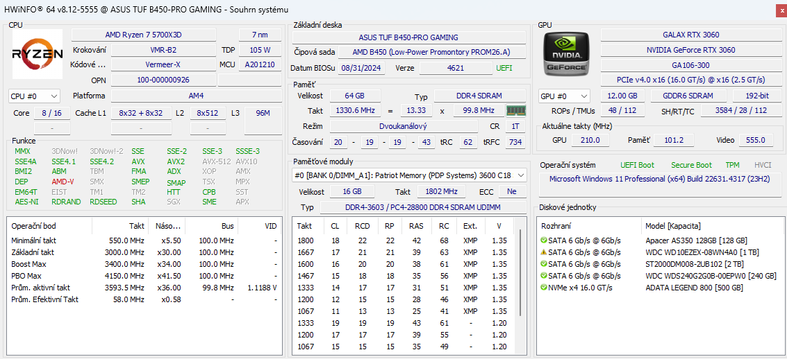

Podle screenshotu je tam 4x16GB? To je blba kombinace. Kdyz se vytahnout 2 moduly, tak to funguje?
- Guru Level 15
- Příspěvky: 55082
- Registrován: 06 úno 2012 10:27
Re: Přepnutí na D.O.C.P = modrá smrt
Vymenit 4x 16GB za 2x 32 GB.
Fungovat korektne 4 moduly jsem videl v zivote pouze nekolikrat, 2 moduly funguji korektne prakticky vzdy.
Dat do pocitace 4 moduly je temer jistota nefunkcnosti, nebo problemu.
Mohly by ale fungovat na 3200 MHz, kdyz uz ne na 3600 MHz.

Výměnou za 2x 32 jsem počítal , ale zatím to nechám. Po snížení na 3200 to jede , jak má takže v pořádku.
Ještě bych poprosil nějaký návrh na nějaké paměti ram. pokud je lepší mít teda dva moduly díky

Pokud to jede v poradku na 3200, je zbytecna investice 6 tisic Kc.
