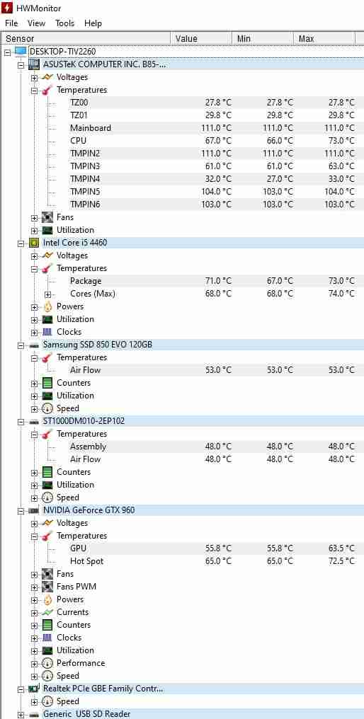

Teploty viz obrázek. Sice nic nesvítí červeně, ale základovka teplota je asi nějaká divná, ne? :D
EDIT: Tak jsem to vysál. Jako prach tam byl, ale žebrování u chladičů nebylo nikde zacpané, větráky taky ne. Až přijde mladý, tak to pustíme a ještě se podívám, jestli se všechny větráky točí.
EDIT 2: Po spuštění se všechny větráky točí (zdroj i CPU). GPU se roztočila jen na chvilku, ale tam to, myslím, funguje tak, že ona zapne větráky až při zátěži?

Teploty základovky jsou totální přepal, až mi to příjde jako nesmysl.
-> možná systém kvůli tomu vypíná PC, aby se nepoškodil a je vadné čidlo(?)
Takovou teplotu poznáš bez problému když si tam dáš jen ruku, jestli to nebude nápadně horké, tak nejspíš vadné čidlo.
Teoreticky můžeš koupit větráky a vypnout teplotní limit

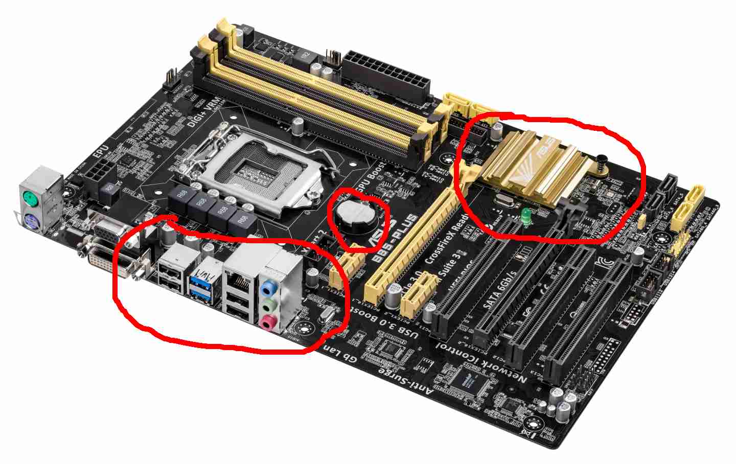

Sáhl jsem na základní desku.
- Ten zlatý chladič na obrázku nebo co to je, teplotu pocitově odhaduji na cca 50 stupňů.
- Baterka chladnější než ruka.
- Ty konektory chladnější než ruka.
- Procák chladnější než ruka.
- RAM chladnější než ruka.
- Nic mi tam nepřijde na desce vyloženě horké.
Přijde mi celkem normální ta deska. Takže teorie, že se zbláznilo teplotní čidlo a PC vypíná možná bezdůvodně = výměna desky asi.

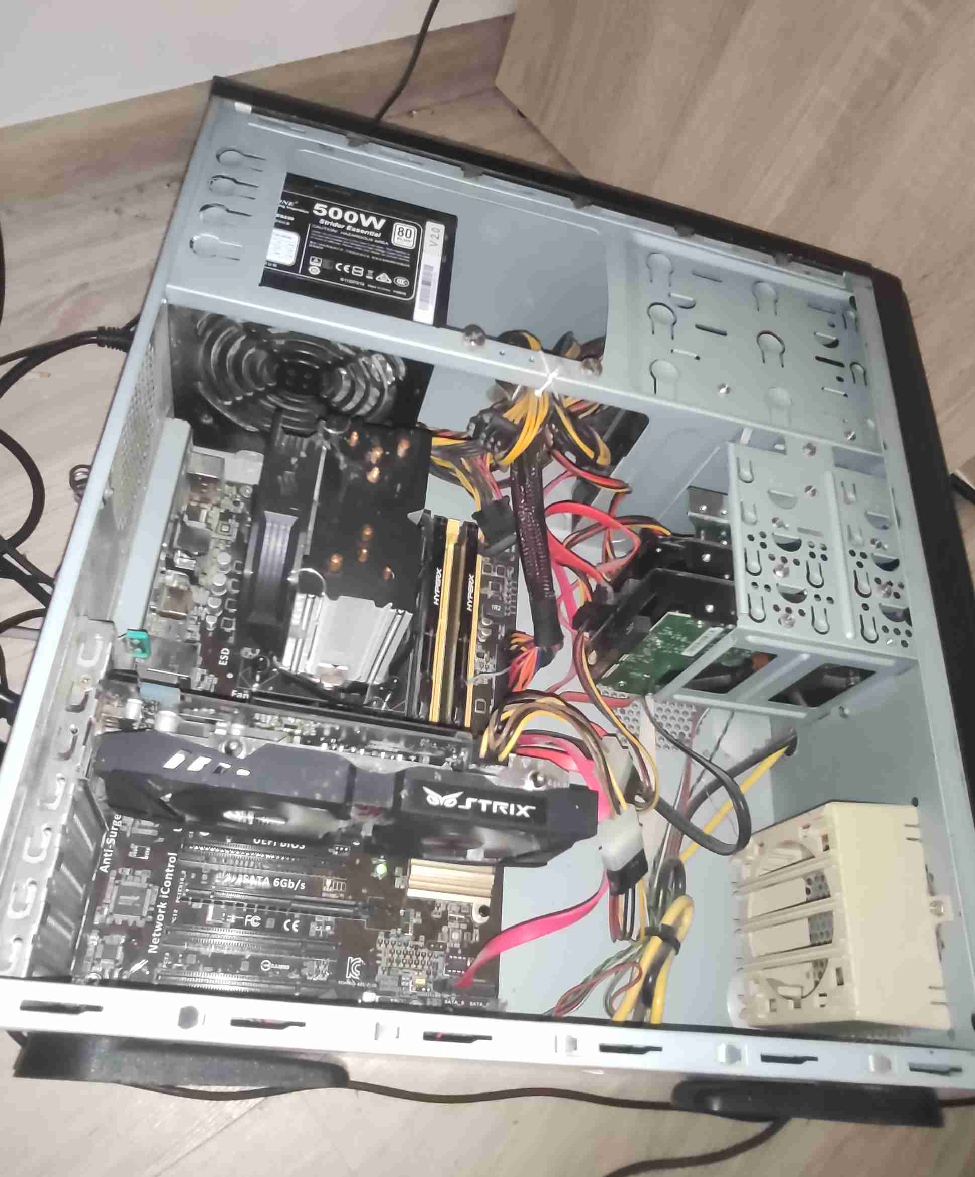

Bedna viz obrázek. Řekl bych, že je na větráky tak nějak skoupá :D
To vypnutí v BIOSu pohledám, jen si nejsem jistý, jestli je to dobré řešení, no.

Bedna teda tragická, tu bych do novýho PC určitě nenechával. To ani nejde téměř rozšířit.
Ono to snad nemá ani jeden větrák v bedně, krom CPU a PSU? :D To bych se těm teplotám po těch letech pomalu ani nedivil.
Pokud se to děje i ostatním lidem, je dost možný, že prostě fakt jen po těch letech už odešlo čidlo.
Není zas takový problém vypnout omezovač, pokud je vadné čidlo a seš si jistý, že je bedna kvalitně odvětrávaná. (tady ne)
Ale samozřejmě pokud je nějaká část desky fakt hodně načatá, tak to může bejt problém. Neřekl bych, že tohle je ten případ.
Jiná deska je celkem jistota, ale není to podle mě moc důvod měnit.
Zkrátka je vidět, že ostatní komponenty tam jedou na přijatelné teploty.
Počkej na reakce ostatních. Já bych prostě vypnul omezení a kdyžtak pro jistotu zlepšil odvětrávání
-> rovnou bych vyměnil bednu a koupil větráky a do budoucna to využil.

No, jak jsem psal, ta hrůza má už 10+ let :D A větrák nikde :D

Ventilátor na chladiči CPU máš na opačnej strane.A možno teraz aj fúka opačne, do skrine.
