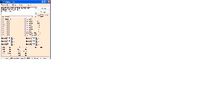

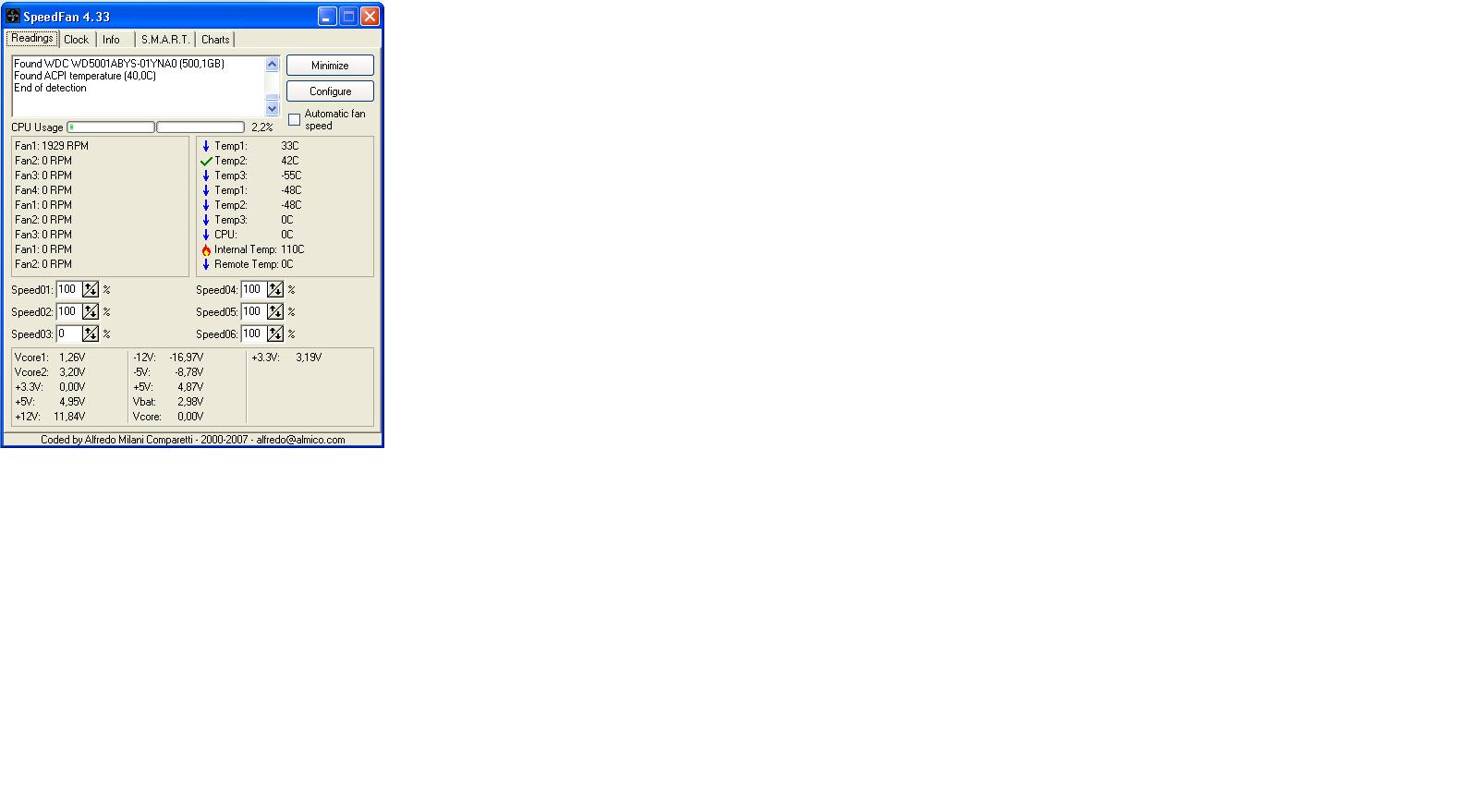

Příspěvekod Dais » 22 led 2008 14:31
Takhle to vypada s teplotou (snad to je ono v tom programu se nevyznam)
Je to na Pribalenym obrazku
A zapomel jsem dodat ze tyhle restarty se stavaj jen kdyz si hru hodim na listu a zpet a prvae kdyz ji hodim zpet probehne restart

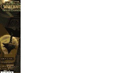

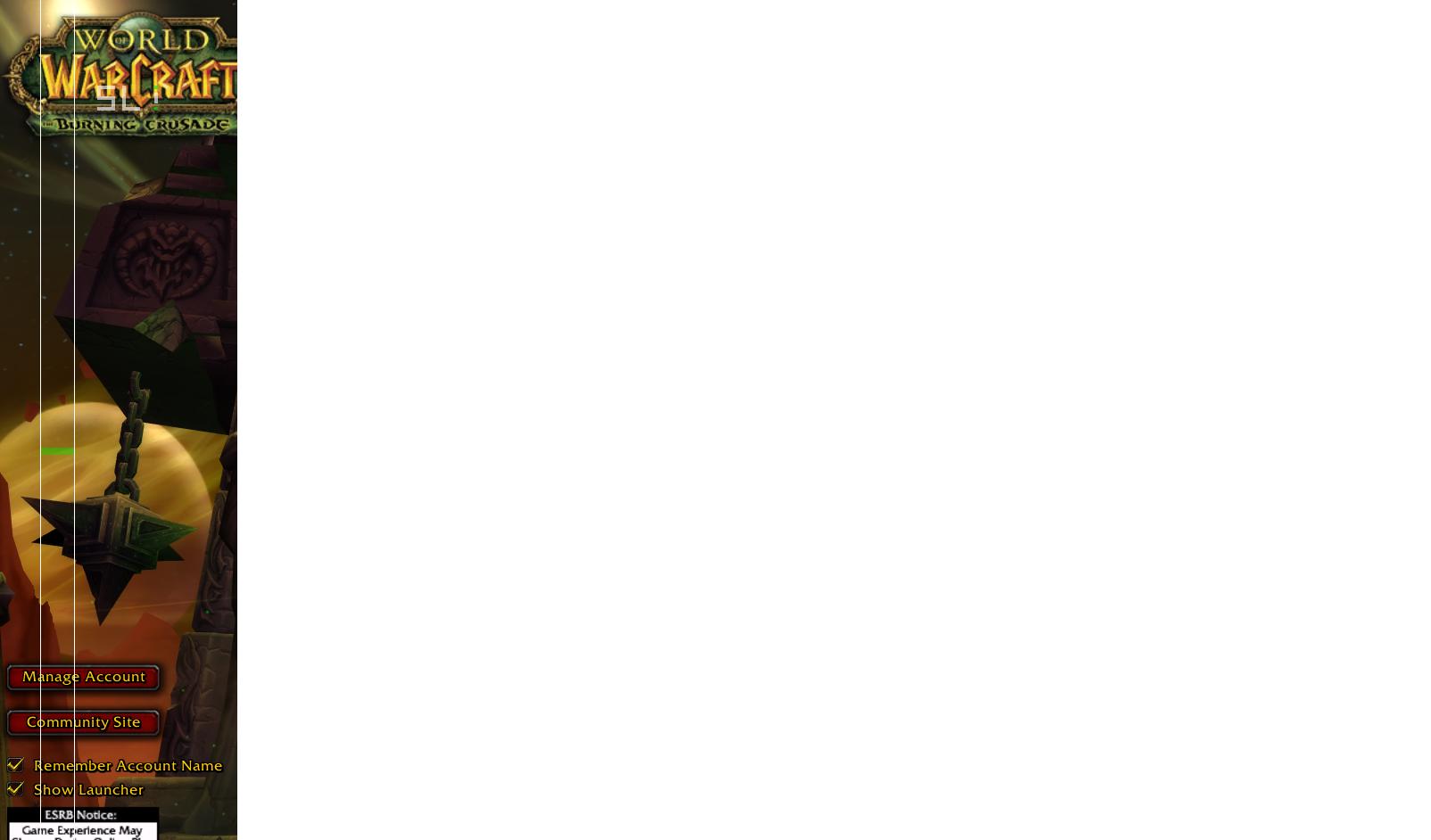

Aktivoval rezim Sli ale ten zpusobil ze mam na obrazovce pri hrani 2 bili pruhy a mezi nima zelena carka co jezdi nahoru a dolu
Naposledy upravil(a) Dais dne 24 led 2008 13:01, celkem upraveno 2 x.

Příspěvekod zlobyl » 23 led 2008 16:03
Máš správně zapojený SLI konektor?
Zkoušel jsi ty karty prohodit?

Příspěvekod Dais » 24 led 2008 13:02
Do doby nez sem si ty drivery nainstaloval tak mi to nedelalo A zjistil jsem ze sem problem nevyresil :-(
