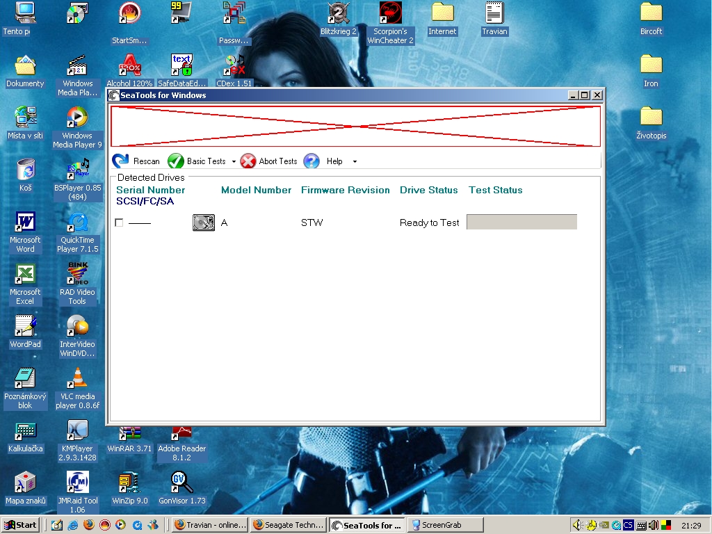

Stáhl jsem SeaTools na kontrolu disků. K instalaci jsem potřeboval ješte .NET assembler 2.0. Ten jsem taktéž stáhl a naistaloval. Při spuštění SeaTools nejprve probíhá hledání disků. Po hledání se zobrazí následující chyba:
Unhandled exeption has occurred in your application. If you click continue, the application will ingnore this error and attemp to continue. If u click Quit, the application will close immediately.
Parameter is not valid.

Asi ani neumí najít žádný harddisk, viz. přiložený obrázek.

Tak si stáhni verzi pro DOS a zkus to z diskety nebo CD nebo USB

Manuál http://www.seagate.com/support/disc/specs/ata/st380011a.html
Díky
