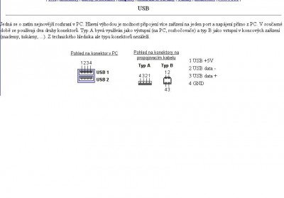

maiki píše:...Mám zkusit nějak přehazovat drátky na tvé rozdvojce co jsem koupil?...
V žádném případě "zkusit nějak". Jeden USB konektor jednak napájí disk, jednak zprostředkovává datovou komunikaci, druhý pouze napájí disk, protože disk má odběr větší, než kolik stačí nakrmit jeden USB port na počítači. Pokud je kabel, který jsi koupil, v pořádku, je pravděpodobně něco v nepořádku v externím disku, nebo je originální kabel zapojený z nějakého důvodu jinak, než je běžně užívaný standard.
Re: USB kabel k přenosnému disku
Příspěvekod guest » 31 kvě 2008 20:16
Pokud máš možnost, zkontroluj zapojení kabelu. Je také možné, že ten disk má jinak zapojený vstup (píše mmmartin) a původní kabel byl tomu přizpůsobený. Koukni do dokumentace k disku!
