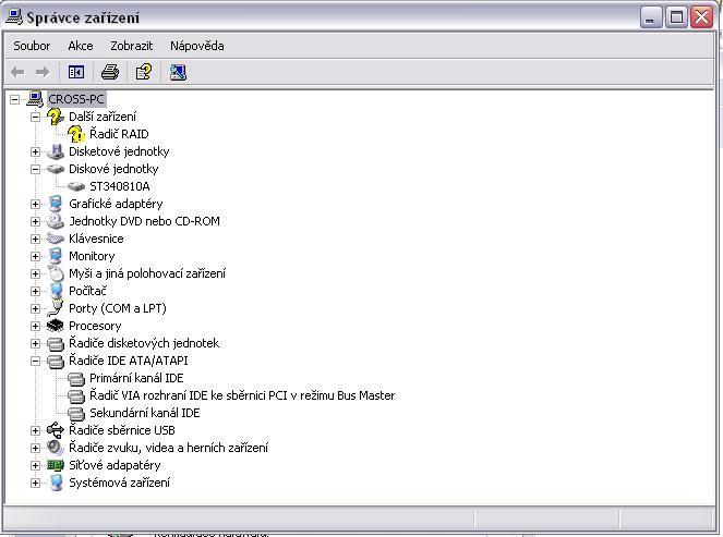

Zdravím, mám menší problém.
Jednou jsem spustil PC a naskočila mi modrá obrazovka s chybou + restart. Chtěl jsem tedy přeinstalovat OS. Mám v PC dva HDD. Na tom jednom (ATA) jsem měl nějaká data a na druhém (SATA) právě ten Windows.
Vložil jsem tedy instalační CD a dostal se až k výběru, co chci dělat - tedy kam chci OS nainstalovat. Už tady se mi zobrazil pouze ATA disk, tak jsem to nainstalovat tam (potřeboval jsem PC). V Tento Počítač se mi tedy též zobrazuje jen tento HDD, druhý nevidím.
Chtěl jsem si i kdysi přeinstalovat OS a také jsem viděl pouze ten ATA, takže jsem se na to vykašlal (HDD SATA by měl být tedy snad v pořádku - přes jeden bootovací program jsem pak z něj v pohodě dostal data).
V Biosu ho ale vidím - když chci nastavit, odkud se má bootovat.
Ten ATA mám nastavený jako Master, u toho druhého nevím - není tam žádný jumper a na HDD nevidím vysvětlivky.
Při spouštění PC mi to na tý černý obrazovce píše u Serial_Ch0 Master: ten SATA, u Serial_Ch1 Master: No Device.
Jelikož mám tedy na obou nainstalovaný OS, při spouštění PC to po mně požaduje abych si vybral, který chci spustit. Když vyberu ten ze SATA, tak naběhne obrazovka, kde si můžu vybrat nouzák, ale je to seknuté.
Chci naformátovat oba disky a nainstalovat OS na ten SATA.
Díval jsem se sem: viewtopic.php?f=44&t=26644&p=161235 ale jak je ten screen s tím Správcem úloh, tak jsem nenašel to okno, který je v pravý straně toho screenu.
A tohle:
V Biosu na záložku Advanced - klik na SouthBridge VIA VT8237 konfiguration a nastavit VIA RAID SATA BOOTROM na [Enabled]. A měl by se disk SATA objevit.
jsem nenašel v BIOSu.
Poradíte prosím někdo?
(ST34 ... je ten ATA)

Chybí ti ovladače pro RAID (to je ten žlutý vykřičník) tak se nediv že disk není ve Win vidět. Pokud máš v BIOSu položku "Onboard SATA/IDE Ctrl Mode" nastav ji na IDE.

Nainstaluj Raid ovladač z CD k základní desce. Podle všeho jej potřebuješ pro funkční Sata disk.

Dal jsem prohledat CD Mainboardu a nic to nenašlo. Stejně tak, když jsem ho nechal v mechanice a přes Správce úloh jsem chtěl aktualizovat ovladač :(
