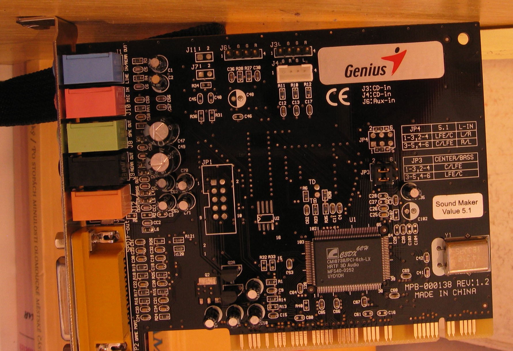

Už delší dobu řeším problém s tím že po tom co jsem z PC výtahnul video kartu tak mi přestala fungovat zvuková karta.Místo ní začala fungovat intergovaná na desce.Prvně jsem myslel ale že je to ovladačem, ale ten mi nějak zmizel z dolní lišty.Tak jsem prošmejdil ovladací panely a ten ovladač jsem nenašel.Pak mě napadlo podívat se jestli není trochu povisunutá a zjistil že byla trochu vysunutá tak jsem ji zasunul ale beze změny.Jestě jsem se potom díval do správce zařízeni jestli tam není nějaky otazník nebo vychřičník ale také nic.Everest píše že jedu na nějakou zvukovku Sis 7012, která je podle všeho v PCI slotu ale podle toho co jsem vygooglil tak je to intergrová zvukovka na desce.Ale nemůžu prijit co je to za zvukovku díval jsem se na ni a je tam napsany logitec a pak jestě Sound Mater volume 5.1.Nevíte jak bych ji zase uvedl do provozu?

A jede Ti ta integrovaná zvukovka? Tak ji zakaž v BIOSU, napřed odeber( ve správci zařízení) tu do PCI a restartuj. Doufám , že k té zvukovce do PCI máš instalační CD..

Tak sem dej přesný název té karty, koukni na ni , zda je tam něco napsáno nebo použij Everest Home Edition nebo UknownDeviceIdentifier.

V ovládání zvuku nastavit jako výchozí tu pci.

Tady je fotka jestli si to uložite do PC a zvětšíte to tak byste to měli prečist

Možná toto:
Kód: Vybrat vše
http://www.bioticaindia.com/mpb-000138.html
Re: Nefunkční zvuková karta
Příspěvekod guest » 20 čer 2008 21:46
Moc toho ke čtení není. Je to nějaká China ale víc ti asi řekne jen majitel tohoto shitu. Zprovozni to integrovanou a tuto zahoď.

Takže nakonec když jsm tam dal kartu zpatky potom co jsem ji vytáhnul a vyfotil tak mi zase sami naskočily ovladače a už to funguje :D

Asi byla špatně zasunutá, nebo měla nějaký špatný kontakt...

No ja bych řekl že to byl spiš špatný sowtware protože jsem si myslel že by to mohlo být v sotware tak jsem Pc zapnul bez zvukovky potom jsem ho vypnul a dal tam zvukárnu a potom už to jelo.Možná by to chtělo novy drivery takže se po něčem podívám.Jinak myslím že ta karta se jmenuje C-Media CMI8738/C3DX Audio Device.
