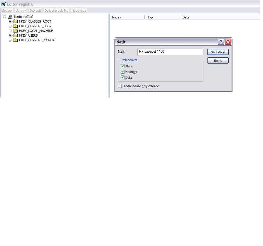

Je to jednoznačně vina ovladačů. Osobně bych všechno odinstaloval, pak manuálně odstranil vše co s tiskárnou souvisí v registrech, projel CCleanerem po restartu znova nainstaloval původní ovladače. Pravděpodobně ti z minula zůstaly chyby v registrech a nové ovladače je nepřepisují. Vzhledem k tomu, že tisk na jiném PC jede O.K. pak je chyby jednoznačně zde.
Do Spustit napiš regedit a odentruj. Pak klikni na plochu, napiš CTRL+f a do okénka zadej HP LaserJet 1150, pak dej hledat a nalezené odstraň. A opakuj to dokud neprojedeš všechny registry. Jen dej POZOR abys neodstranil něco jiného.
