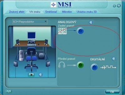

Zdravím. Mám problém se přeháváním zvuku na svých 5.1 bedýnkách.
Nevím od kdy to je, ale v or. softwaru od MSI (MB s integrovanou 8-mi kanálovou zvukovkou) se mi zobrazuje pouze jeden výstup.
Zatímco předtím tam byly alespoň 3 zdířky (Nejsem si tím jistý. Myslím, že tam bylo 5 - ještě Mikrofon a zdířka na boční v 7.1), tak tam je teď jeden.
Nepomohla ani aktualizace MSI.
Zkoušel jsem prohazovat kabliky postupně na všechny zdířky a vždycky mi to šlo ze předních, ale když jsem připojil další kablik, tak to prostě nešlo. Zvuk šel jen z těch předních.
Ikdyž jsem připojil jack, který má vést sub nebo zadní, tak to vždycky šlo do předních.
Zvuk jsem testoval přímo na tom jejich softwaru i přes normální přehrávače.
Nastavení ve windowsích mám v pohodě a zeslabené to taky není.
Bedny jsou v pohodě - z jinýho zdroje hrají parádně.
Kabel mám 3 jack - DIN (9 pinů + kruh okolo).
Takto mi zobrazuje or. software od MSI nastavení jacků.

Mrkni do Správce zařízení, zda tam není varování (? - !). V Ovládacích panelech - Zvuky a zvuková zařízení máš správné nastavení?

V ovladačích to je všechno nastaveno.
Ve strávci zařízení je jen vykřičník u VIA Standart PCI to PCIE Bridge (Systémová zařízeni) - aktualizoval jsem ovladače.
Zvuk už je i v zadních ale v centeru a subu ne.
Krom toho software tam má furt jen jednu ikonku výstupu.
Napíšu ještě po restartu.
Díky

OK Už to jede v pohodě, ale v tom softwaru je stále jen ta jedna ikonka. Vůbec nechápu co to může být.
Napadá tě něco?

Možná nějaký bug v té aplikaci .
Ale když běží ,tak nerejpat . :bigups:

To owner: Jasný to mude asi tím.
Ale stejně je to zajímavý... A na tý nejnovější verzi...
Ještě to zkusím přeinstalovat jednou na tu starší verzi a napíšu.

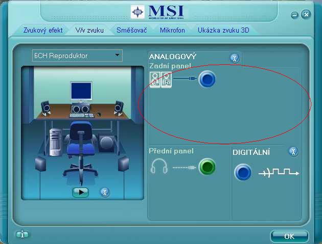

Tak to tam furt je. Teda není... Je tam jen jedna ikonka... :?
