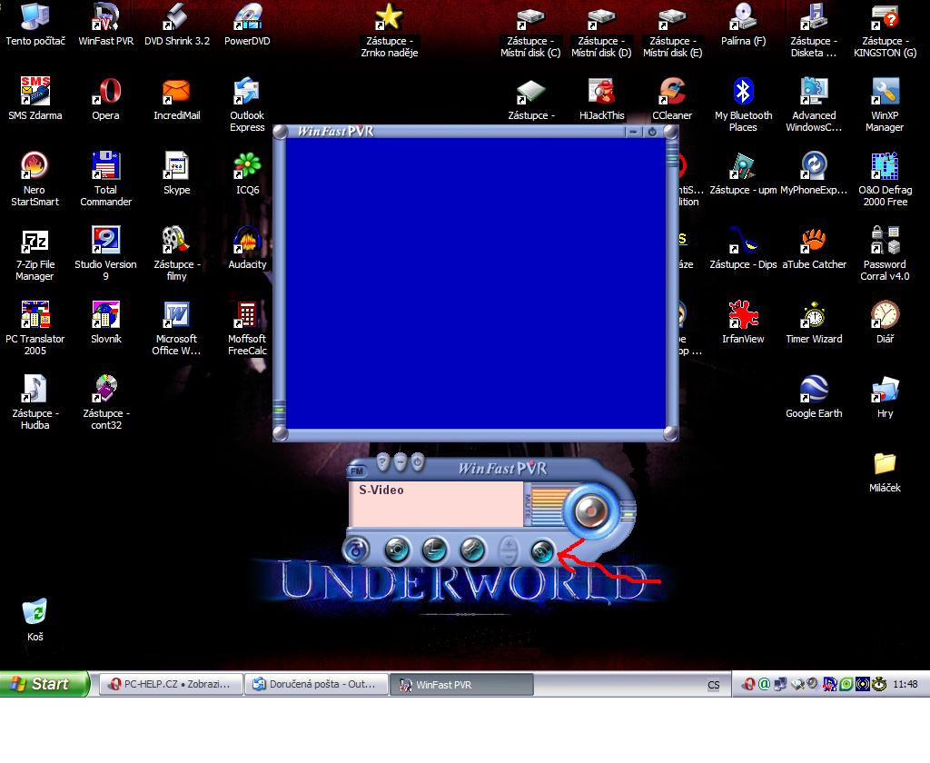

Tak už je to tady, většinou radím já, ale tentokrát sem se setkal s problémem který neumím vyřešit. Potřebuji přetáhnout video, z kamery Sony do PC. Mám TV tuner WinFast 2000XP Expert ale po připojení se nic nestane S-Video vstup je slepý. TV jede S Video ne. Na netu sem našel pár stejných dotazů ale nikdy u nich nebyla žádná odpověď!

Ahoj, já mám taky WF2000, akorát starší typ. Funguje ti přepnutí tím tlačítkem viz screen ?

Jasně, to funguje, přesně takhle tu vypadá i u mě, i když vy se měl objevit obraz z kamery... :evil:

Ja keď som to sťahoval tak som to pripájal do toho výstupu cez cinch, ako uvádzaš vo svojom príspevku, mám toťiž výstup pre cinch už priamo na kamere, ale tým tlačitkom ktoré bolo zobrazené na predchádzajúcom screene sa to prepína medzi TV, S-VIDEO a CVBS. A na tom CVBS mi to šlo stále. :D :D :D
