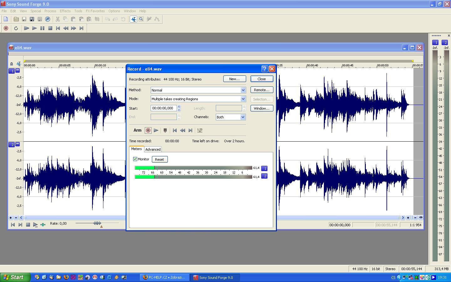

Na obrázku je okno záznamu s indikátory programu SoundForge
