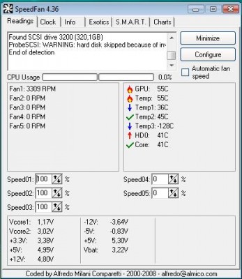

radsi sem hodim screen ad mi skuseni poradi :blush:

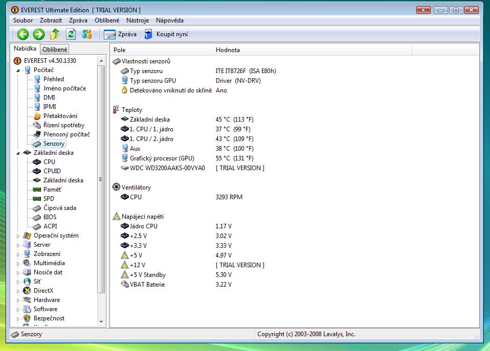

a co tam máš za chladič teď?? procesor se může přehřívat já bych to nesnižoval, zjisti teploty cpu (třeba everest home edition) a potom můžeš regulovat a nebo se rozhodnout jak dál postupovat

:roll:

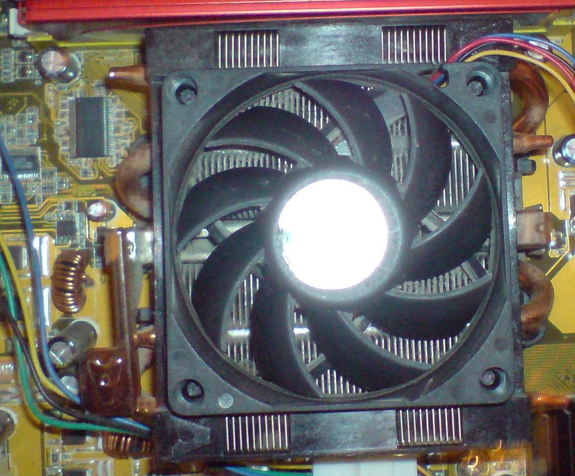

a muzu se zeptat zda se da koupit jen ventilator nebo musim kupovat komplet i s chladicem :-(

Pokud je to chladič BOX verze,čili koupený s procesorem ,tak stejně ho raději vyměň za nějaký lepší.Pokud to nevíš,tak sem hoď fotku z PC.Ty boxované chladiče jsou na nejvýkonější Athlony X2 už vcelku hlučnější.Záleží kolik hodláš investovat.Lepší chladič stojí tak 380.-(A.C.Freezer) až 1400,-Kč (Noctua)

myslim ze je to boxova verze investice by mohla byt od tech 200-600 ale mam stoho trosku strach ste vymeni neni to moc slozite nebo tak?

spatna kvalita fotky na ventilatoru je napsane amd
