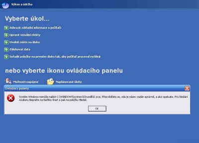

Mám problém v ovládacích panelech.Při kliknutí n na zvuky a zařízení,Systém ve výkon a údržba,přidat nebo odebrat programy se mi oběví hláška viz.obrázek.Můžete mi prosím poradit co s tím?Děkuji.

Stáhni si Dial-a-fix
Control Panel applets - Pokusí se o opravu Ovládacích panelů.
Nebo:
Klikni na kladívko-další možnosti:
SFC scan - Spustí nástroj pro kontrolu systémových souborů (případná potřeba instalačního media Windows).
KLikni jen na službu a pak na GO.

Udělal jsem vše jak jsi mi napsal ale problém se nevyřešil i tak děkuji za snahu mi pomoci.

Pak použij instal CD se systémem a zkus to opravit.

Zkoušel jsem to ale při opravě systému mi to napsalo že chybí soubor.ao2chhjw.sys do\ C:$~NT$~$T\ao2chhj v.sys došlo kchybě.Soubor nebyl nalezen.Měl jsem možnost toto přeskočit (jen pro zkušené) a nebo opravu systému zrušit.
Co s tím?Děkuji

Tohle mi vypsal Dial-a-fix
19.12.2008 11:12:10 -- Dial-a-fix : [v0.60.0.24] -- started
11:12:10 | Policy scan started
11:12:10 | Policy scan ended - no restrictive policies were found
--- Registration: Control Panel applets ---
11:39:05 | DllInstalled: C:\WINDOWS\system32\inetcpl.cpl
11:39:05 | DllInstalled: C:\WINDOWS\system32\nusrmgr.cpl
11:39:05 | Registered: C:\WINDOWS\system32\nusrmgr.cpl
