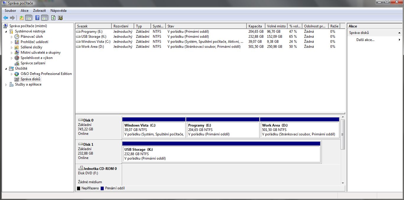

To je dost neobvyklá chyba. Ještě jednou bych tě poprosil o přesný tip disku (ať se dá dohledat jestli měl podobný problém i někdo jiný) a o print screen ze správce disků. Obrázek jak by to mělo nějak vypadat najdeš v příloze. (tento počítač-> pravé tlačítko myši-> spravovat-> správa disků)
