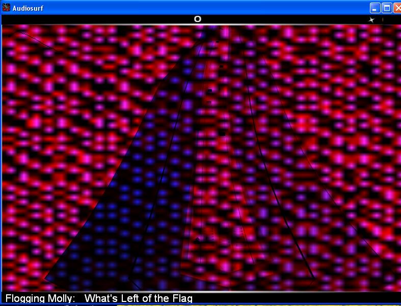

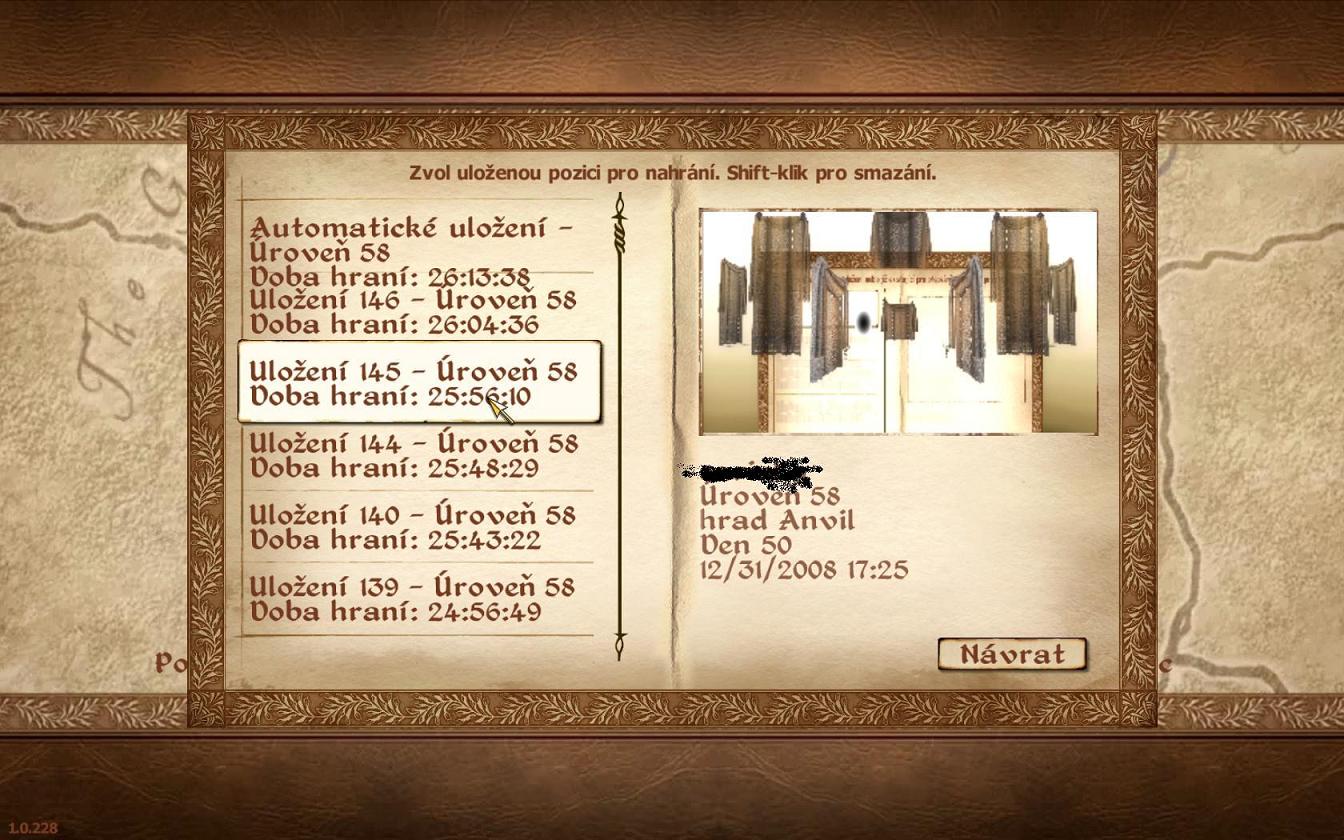

Už jsem sem kdysi psal ohledně problémů s grafikou, ale ty jsou možná způsobeny odezvou LCD, jenže tohle co mi to dělá teď...Když něco hraju tak mi občas začne strašně blbnout obraz.Někdy zmizí textury viz obrázek z oblivionu a někdy mi celou obrazovku překryje jakási patlanice.Viz to co jsme chytil v audiosurfu. Děje se to jen občas ale pokud jsem si všiml tak případů přibývá. Hraju hraju a lup..je to v prdeli.Nikdy nepomůže nic jiného než restart aplikace. Nejčastěji mi obrazovku něco překryje a veškerý nebo většina textu se změní na změť různě tlustých svislých čar a podobných..Když se mi to stalo poprvé, objevilo se mi přes celý monitor oko..fuj. Stát se to při hraní Dead Space tak se nejspíš pos*ru. Neví někdo co s tím, teda kromě reklamace grafické karty? dxdiag jsem zkoušel.žádný problém nenastal.Ovladače grafické karty jsem přeinstaloval dvakrát, ale nepomohlo to. Grafická karta není přetaktovaná a pokud jsem mohl naměřit tak teplota byla vždycky pod 50. Jedná se o Gigabyte GeForce 8800GT 512MB.

Tohle není monitorem. Občas při pohybu zůstávají milisekundu za okrajem některých předmětů takové barevné stopy..technik barbonu řek že za to může monitor, ale ten má odezvu 2ms a naví jsem tu vadu zachytil i na screenshotu.sice jenom blikla jako v té hře ale byla tam a na screenu se nic nehýbe takže ne monitor..Takže mi asi grafika odcházela už od začátku co jsem ten komp měl.. Kabel je poštelovanej, ten drží fest :-D. Ovladače jsem přeinstaloval od objevení toho problému se "stínem" pohybujících se předmětů asi 4x.z toho jednou předevčírem a nezlepšilo se nic.. Že by už šly do nebe moduly grafiky? To by potěšilo, vzhledem k tomu že ten počítač jsem dostal v létě..Myslim že se brzo zase objevim v prodejně a omlátím jim tu grafiku o hlavu.Akorát toho jednoho technika ne.Ten byl jedinej jakž takž ochotnej, toho jen švihnu kabelem.
