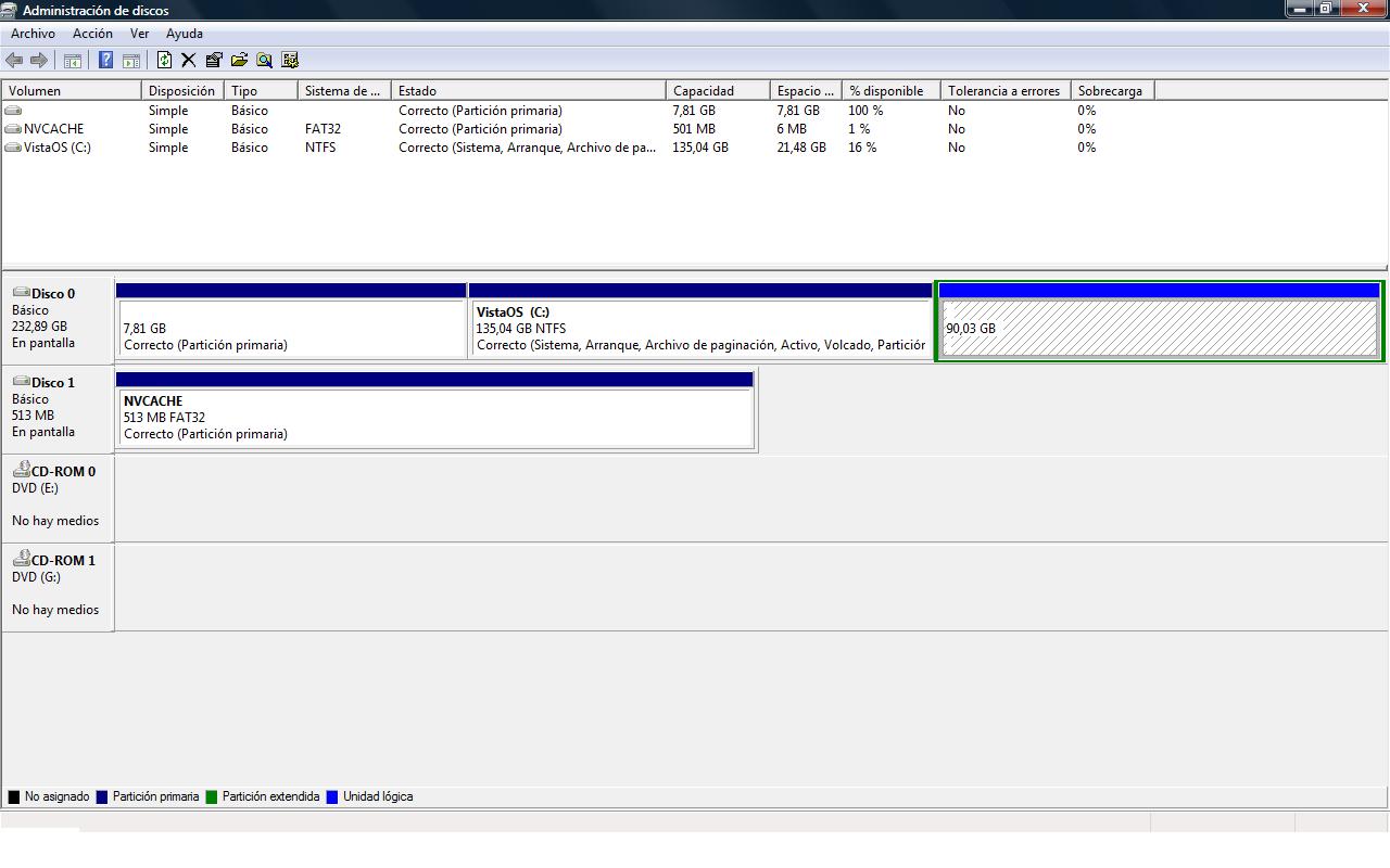

V příloze dávám screenshot ze správce HDD. Tam je ta část která mi chybí označena jako "logická jednotka"

Ta část není naformátovaná... (proč máš proboha španělský systém?)

Nabootuj z live cd nějakého distra linuxu a tam to naformátuj. Nebo zkus Gparted.

Dik moc za rady, pomoh mi TestDisk. Problem byl v tom ze ta druha cast bylo oznacena za "logicou cast" tak jsem to pomoci TestDisku predelal na "Primární část" a uz jsou vidět obě části HDD.
