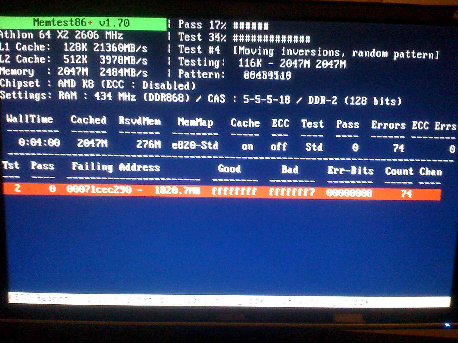

Jinak videa ,filmy jdou přehravat normálně (grafika se určitě nepřěhřívá).Tak jsem udělla MEMtest(viz screen)
A ptám se je možné ,aby chyby v RAM způsobily můj problém?

ty hry budou těma pamětma, ale ten Windows asi ne. To bude něco jiného

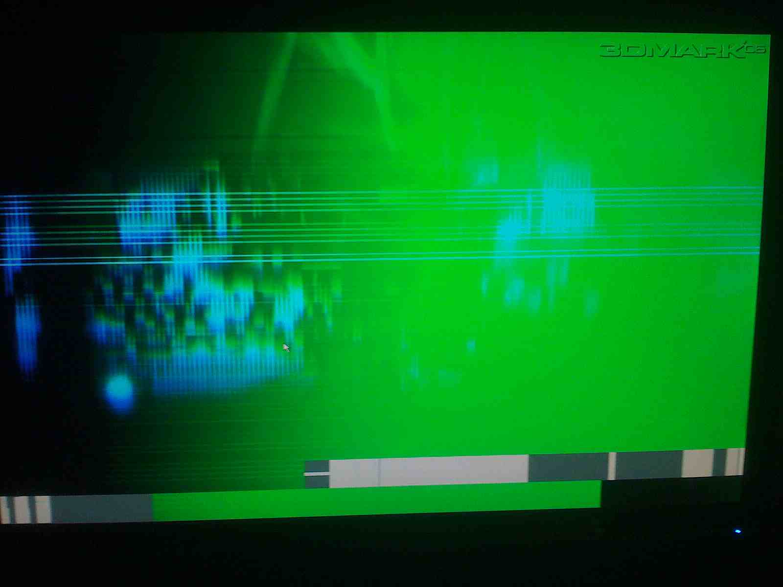

můžeš jí zkusit zatížit testem 3D Marku a uvidíš. pokud budou vidět artefakty, tak to má na svědomí grafika

A zde je výsledek z FUTURE MARK06 připomínám, že test proběhl se špatnou RAM. :oops:

takže to vypadá i na grafiku :? nedostal PC nějakou ránu (výkyv v síti, natvrdo vypnutý atd.)?

zkus, jestli je grafika pořádně zasunuta ve slotu, zapojené přídavné napájení atd. tohle by paměti neudělaly. ty by hodily error a dál by to nešlo.tohle je podle mě grafikou
